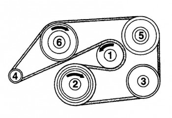

#3
Цитата: evgen 454 от 27 августа 2014, 15:19:49.А по какой схеме ремень ставить надо?
Проверьте внимательно соответствие
evgen 454Автор темы
Большое спасибо!!!!!!!!!Действительно ремень стоял неправильно.Новый ремень ставил продавец, прямо около магазина(однако напутал что-то).Свист(писк)исчез сразу, как только поставил ремень по схеме.Еще раз огромное спасибо!!!
Цитата: evgen 454 от 27 августа 2014, 16:39:19Большое спасибо!!
Не за что! Просто эта ошибка у многих была и когда то, в том числе, и у меня :ah:

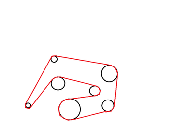

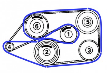

Дима, а схемку не нарисуешь - как это можно сделать? А то я что-то не могу представить   :hihi:
Цитата: Pavel0861 от 27 августа 2014, 17:38:53Дима, а схемку не нарисуешь - как это можно сделать? А то я что-то не могу представить
Легко! :hihi:
И причем длина ремня не меняется и все прекрасно ставится ;)
И как при таком охвате шкива КВ он должен тянуть всю навеску? Там же касание в двух точках получается, ремень и проскальзывает  :hihi:
Цитата: Pavel0861 от 27 августа 2014, 17:55:20И как при таком охвате шкива КВ он должен тянуть всю навеску? Там же касание в двух точках получается, ремень и проскальзывает
Поверь на слово...едет  :ay:  ....и причем еще и свистит не всегда :yes3:. А свист бывает только при запуске или при нагрузке на двигатель (кондей , много потребителей света или сильный выворот руля)

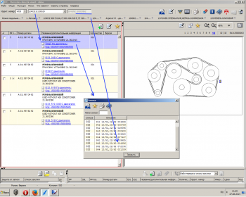

На моей над генератором есть ролик. Вин машины WDB1240321C136529 выдает три длины ремня 2415, 2445,и2475. Старый затерт ремень нет никаких надписей. А какую длину заказать незнаю. Ездил в мв центр там тож три ремня выдает. Машина с кондеем. Как быть? Брать самый короткий или ссредний? :al: на моей в общем восемь получается шкивов и роликов. Генератор, ролик над генератором, шкив термомуфты, помпа гур, кв, кондей, и сам ролик  натяжителя.
бывший приорист)))))
Цитата: Murzik777 от 27 августа 2014, 19:16:02Как быть?
А что, у вас рулетки или портновские метры в магазинах не продают?   :al:  Купи да измерь.
Цитата: Murzik777 от 27 августа 2014, 19:16:02Ездил в мв центр там тож три ремня выдает.
Они там читать не умеют? Ваш номер ремня A0119974792
