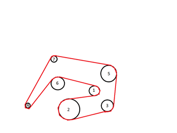

Дмитрий, там один лишний шкиф на схеме что прям над генератором.

Цитата: Murzik777 от 27 августа 2014, 19:36:24Дмитрий, там один лишний шкиф на схеме что прям над генератором.
Это общая схемаи и отсутствие одного ролика и говорит о том , что у вас должен быть самый короткий ремень
Murzik777
Т.е 2415?  Над генератором компрессор продувки катализаторов я так понял? Его нет у меня, а что сверху маленкий ролик есть.

Цитата: Murzik777 от 27 августа 2014, 19:36:24там один лишний шкиф на схеме
Это была продувочная помпа, видимо, сняли за ненадобностью.
Цитата: Murzik777 от 27 августа 2014, 19:39:24Но надо его снять сначала потом одеть и поехать за ним в Новороссийск.
А у тебя вариантов не много. Или снимать и мерить, или покупать наугад - ну, или подскажет кто-то, кто так же снял продувку и поменял ремень.

Цитата: n2y2 от 27 августа 2014, 20:44:02что за маленький промежуточный ролик?
У тебя на рисунке он под номером 7.

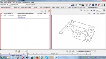

Тогда вот так ;)
