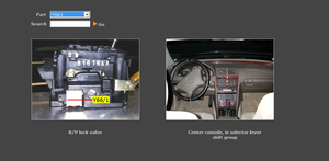

Цитата: Gavrik66 от 20 октября 2017, 10:22:08это точно??
Подтверждаю, что
Цитата: sashashorin от 20 октября 2017, 01:42:27y66/1 - это электромагнит для блокировки перевода рычага в положение P или R
Специально посмотрел в старфиндере

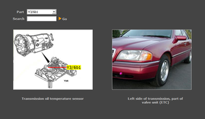

Цитата: Mr.Fun от 20 октября 2017, 12:25:45
Цитата: Gavrik66 от 20 октября 2017, 12:03:00схемка целиком АКПП? может на ней указан датчик температуры
разве здесь старфиндер правильно указывает датчик темп масла в акпп??? это ведь датчики оборотов акпп
Цитата: orkhan81 от 20 октября 2017, 14:46:58разве здесь старфиндер правильно указывает датчик темп масла в акпп??? это ведь датчики оборотов акпп
Совершенно верно, это датчики оборотов.

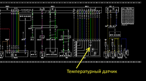

Вот вам крупнее
Цитата: orkhan81 от 20 октября 2017, 14:46:58это ведь датчики оборотов акпп
Справа от датчика- да это они (на схеме n3 и n2 ). А b1- это температурный датчик Y3\6b1
Установите себе старфиндер и сами гляньте ;)

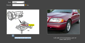

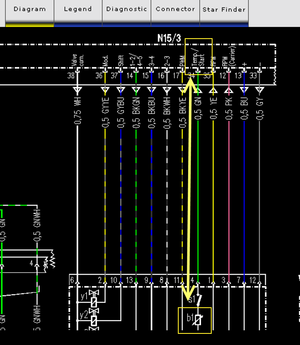

Gavrik66
дак этот температурный датчик будет работать только при включенном каком то режиме раз там рубильник нарисован и прозвонить его можно также при вкл рубильнике! осталось выяснить что это за рубильник!!! и какое сопротивление должно быть у датчика????
Цитата: Gavrik66 от 20 октября 2017, 15:36:02осталось выяснить что это за рубильник!
Старфиндер пишет, что s1- это "Контакт блокировки стартера"  Y3\6s1
Gavrik66
это что получается!! если не работает этот контакт блокировки соответственно не работает температура, так то ошибка должна быть!!!! на S1
Цитата: Gavrik66 от 20 октября 2017, 15:36:02какое сопротивление должно быть у датчика????
Опять же выдержка из Старфиндера
" Starter lock-out signal and transmission fluid temperature signal input > 20 kOhms in lever position P and N
approx. 0.5-2.5 kOhms in all other position measured to pin 1.33  "
что в автоматическом переводе означает
"Входной сигнал блокировки стартера и входной сигнал температуры жидкости трансмиссии> 20 кОм в положении рычага P и N"

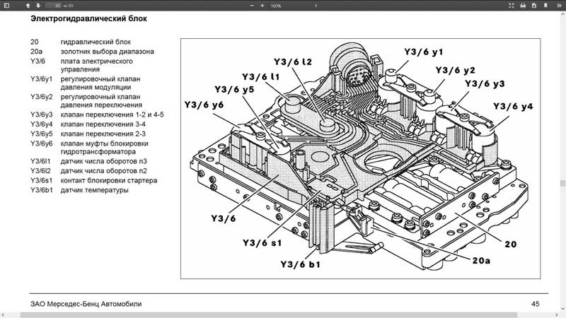

А вот скачайте "Автоматические коробки передач Mercedes-Benz." вот отсюда, либо давайте почту,я вам скину это файл в PDF.
И там про коробки 6-й серии много чего написано, в том числе и номера ошибок на все поломки
