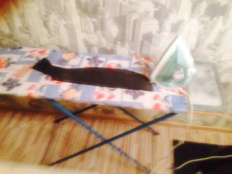

на след день купил материальчик не дорогой кож зам(кожа во первых дорого а во вторых очень глупо потому как опыта ноль) так сказать как первый пробный материал...  и потихоничку сначала разглаживаем  распоротые "выкройки"

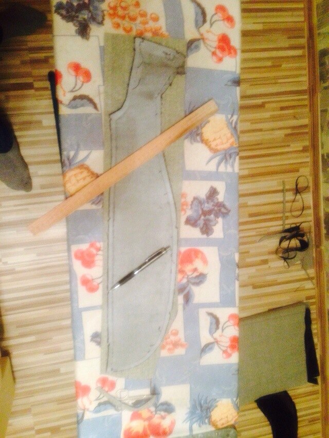

потом обрисовываем
и после вырезал из нового материала нужные кусочки. при этом второе сидение не тронуто

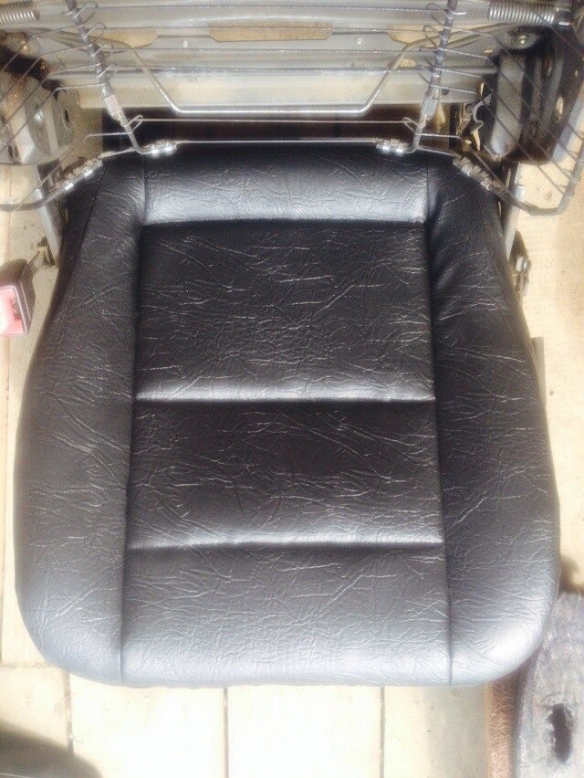

после этого сращиваем сначало центральную часть с подложкой - прошиваем на машинке(чуть не сломал и машинку и ..... много психовал то нитки рвутся то путаются то еще что.....) потом наметываем сначала один бок - прошиваем потом второй снова прошиваем ну и потом нижнюю самую длинную часть ее 3 частями метал-шил сначала ровную середину потом по одному бока....  ну и в итоге получаем почти готовую обшивку)))

ну и после этого нудная долгая финишная прямая))) пришиваем все "чехлы " для спиц и отпарываем со старого и пришиваем на новое кортонки по пириметру  это все уже вручную потому как на машинке лично я уже подлезть и сделать ну смогу... после чнго в гараж пробовать ставить довольно волнительный момент и смотрим косяки с учетом которых нужно делать все остальное))) ну и это переделать тоже можно

ну и теперь косяки 1 это симметрия по каким то причинам у меня одинаковые симметричные части получились не одинаковыми ни знаю либо результат старых шаблонов(одна сторона более растянута чем вторая) либо кривых рук либо еще чего.... особого внимания не предал хотя сравнивал (прикладывал друг к другу) и была мысль довести до одинаковых размеров....ну результат на фото
исправить это попробую путем добавления боковых поддержек что впринципе изначально хотел проблем не возникнет я думаю да и особых сложностей тоже нет - даже спицы трогать не придется. ну и соответственно в дальнейшем уже так не ло88нусь
ну и второй косяк более заметный это шов по периметру сидения видно на этих фото
тут менее сложно хотя на первый взгляд наоборот на след детали зделаю подробный фото отчет по этому шву ну а так в двух словах то что так сказать на изнанке этого шва (кусочки 1и2 сшытых кусков по 5мм) в процесе натяжки и использования сидения должны лежать однообразно либо в одну сторону либо в другую это очень просто реализовывается на заводских обшивках. а так сказать без этого этот шов сбивается и лежит то так то так и от этого такой колхозный кривой вид
