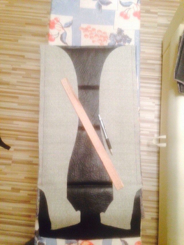

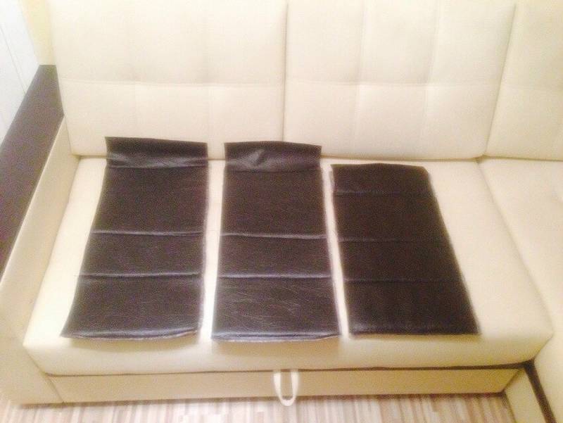

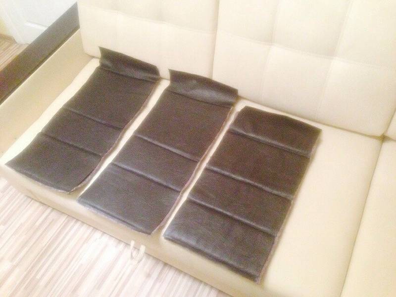

идем дальше: готовим выкройки для спинок сидений (всего 4 запчасти для 2 спинок дабы избежать ассиметрии) каждую хорошенько отглаживаем
дальше сращиваем серединки(две спинки и одна сиделка) с подкладами наметываем будущие швы

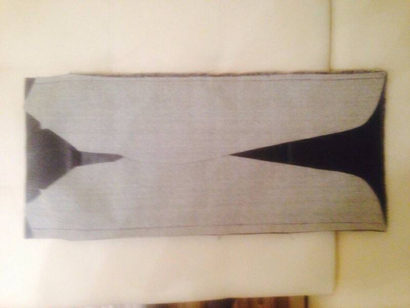

и тк швейная машинка не дома идем так сказать к ней ну и прошиваем все
пока все остальное завтра))

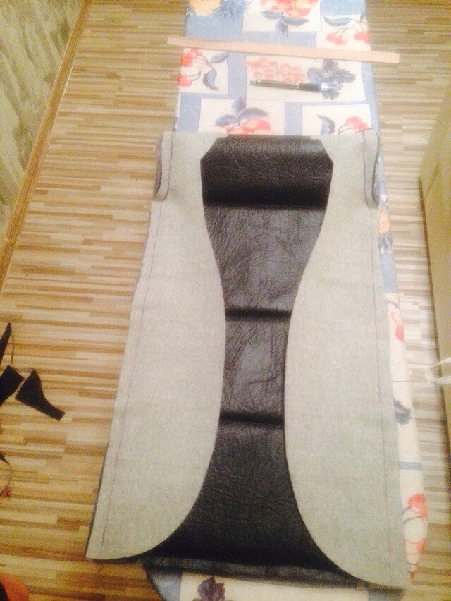

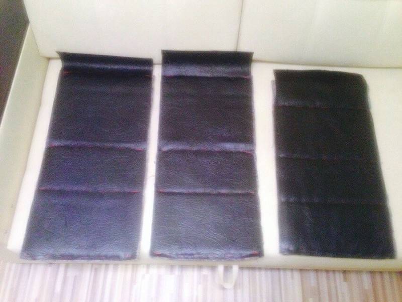

медленно но верно:
вырезаем "боковинки" для "серединок" наметываем и отмечаем ручкой будущий шов чтоб было проще шить на машинке
ну и прошиваем все это дело))

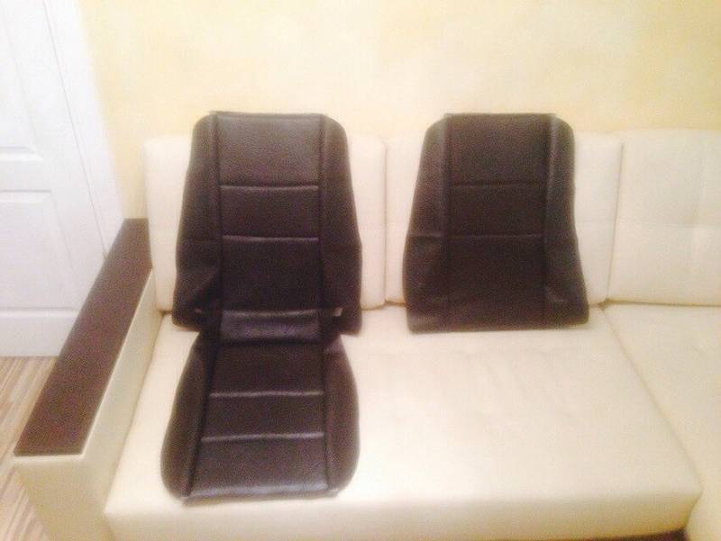

   ну а с перешивом пока только свое сидение доделал натянул вроде не плохо.... ну надо в целом собраном салоне смотреть...

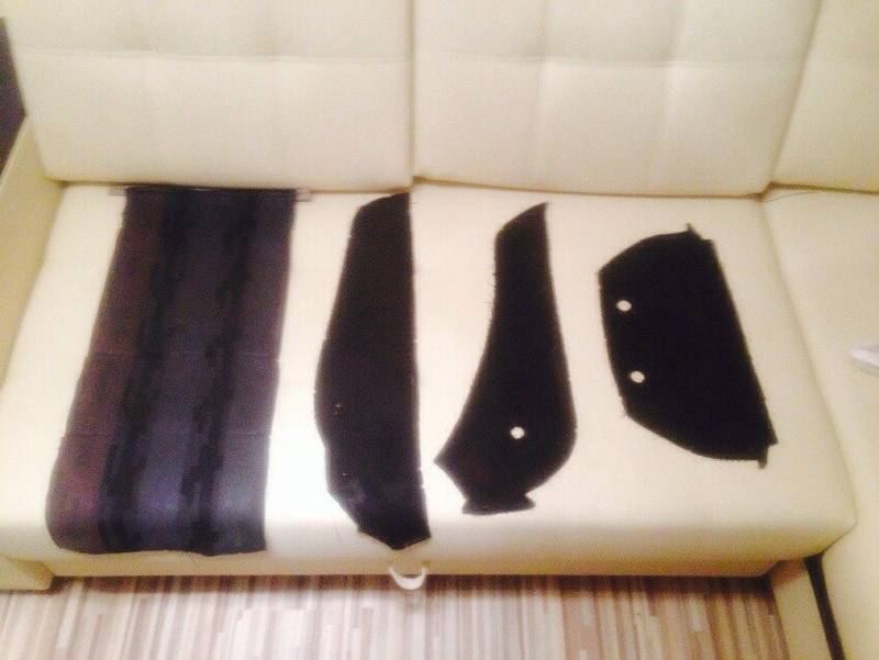

ну и подготовил задние обшивки к перетяжке-все что в тряпке в тот же материал что и сидушки
ручку снимаем аккуратно срезая паянные пластмаски(потом на саморезы с шайбами)
ну а остальные части просто но тоже очень аккуратно отклееваем... все в итоге ровный кусок обшивы проблем обтянуть думаю не составит

да и забыл вторая сиделка тоже готова и спинка практически тоже осталось по контуру все крепежи пришить
