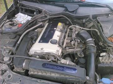

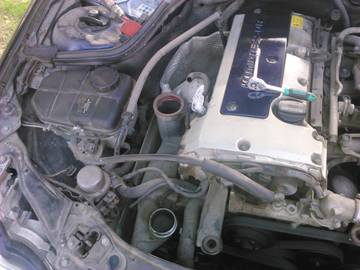

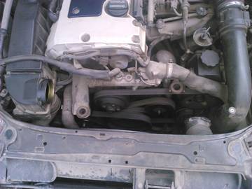

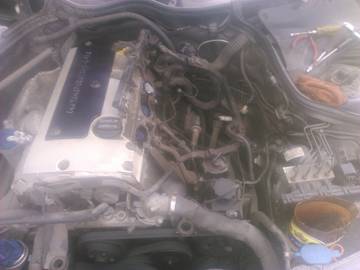

Капот в рабочее положение и приступим.
Сняли декоративные крышки
Зафоткали как подходят трубки к клапану

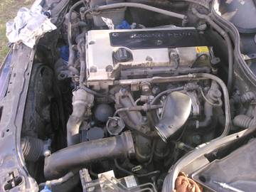

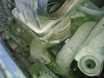

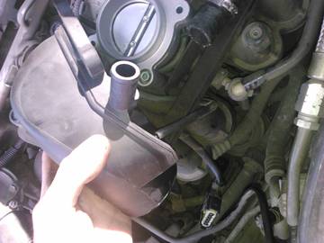

Сняли воздушный фильтр

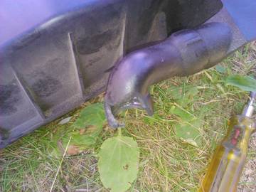

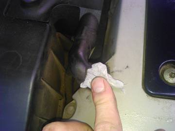

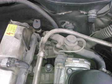

Начал снимать шланг ,а он "деревянный" и начал ломаться отверстие на клапанной крышке заткнул тряпкой
на заслонке нужно отсоединить разьем
откручиваем хомут(нижний)отдал и повернул гайкой на себя

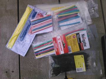

Закупил термоусадок и хомутов на всякий случай пусть будут

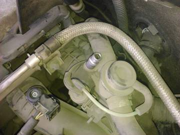

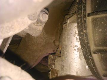

еще отсоединяем пару трубок под низом и снимаем маслоотделитель

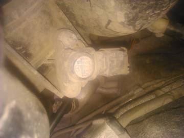

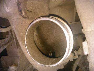

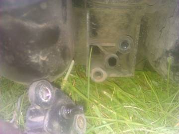

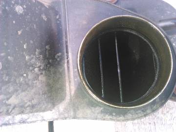

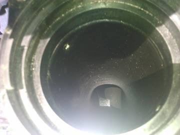

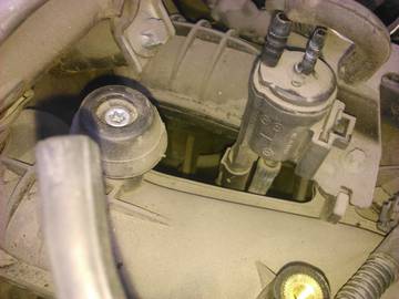

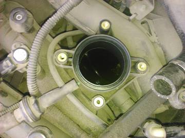

Смотрим что в каналах
Практически все сухо и чисто)

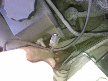

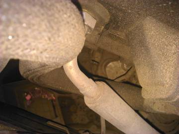

вот эти трубки я отсоединял под низом

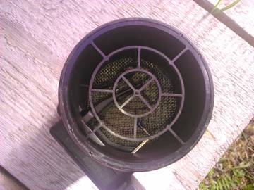

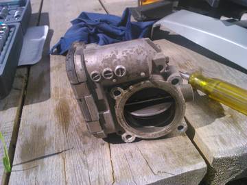

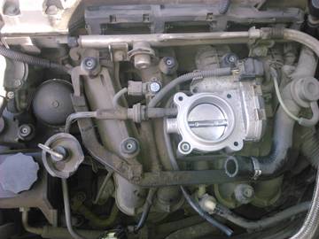

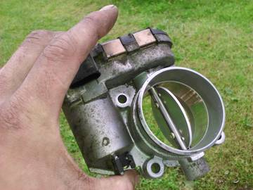

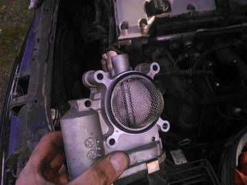

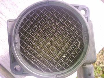

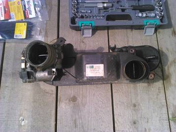

Далее снимаем ДМРВ,ДЗ,Патрубок пластиковый от Кулька до ДМРВ
неделю назад чистил

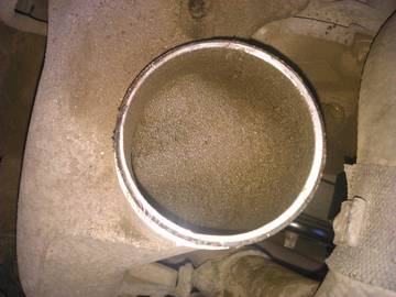

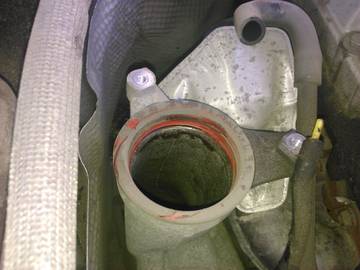

Далее откручиваем ДЗ,в коллекторе есть немного Г...

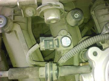

Кстати почему 2 таких датчика один снизу второй сверху
тоже чистил неделю назад

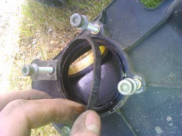

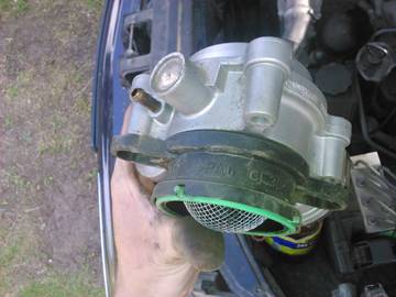

вот этот клапан промыть можно или не стоит?
Снимаем фишку с кондея

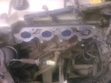

Вот он нижний датчик на впускном коллекторе

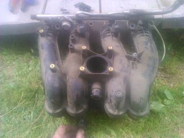

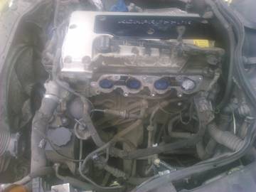

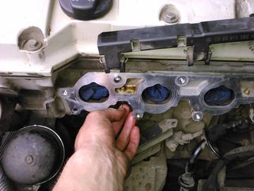

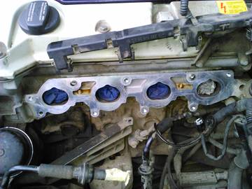

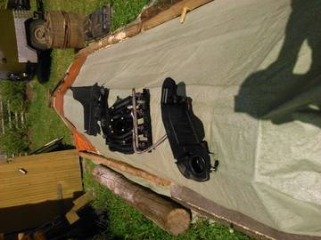

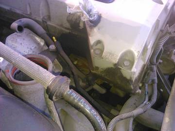

отсоединяем и достаем коллектор

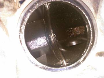

Форсунка была засрана одна между 1 и 2 цилиндром
нижний датчик был в масле
почистил от грязи бинзинчиком

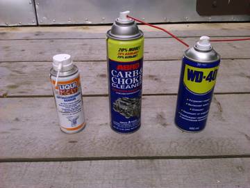

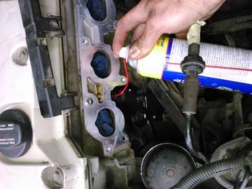

чем чистил,смазывал
+бензин
после первого раза (еще не пробило)
напрыскал немного на форсунки (размокают)

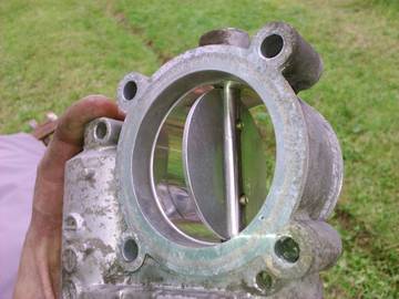

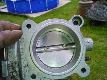

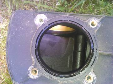

Прочистил еще разок ДЗ пока пластик отмокает в бензине
Клапан тоже промыл

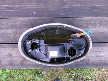

Все промыто сначала кисточкой и тряпками потом под напором из пистолета (бензином)
выпаривается на солнце(+25)
