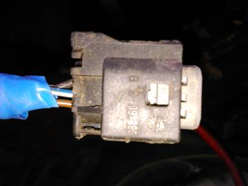

обнаружил провод с штекером  около АКБ когда снимал,площадку по АКБ красил,и датчик заизолировал,до этого он так болтался

думаю да,разъем на датчик загрязн.воздуха.
у тебя он есть?где стоит?есть фото?

Цитата: P@LYCH от 21 июля 2014, 22:58:11у тебя он есть?где стоит?есть фото?
Стоит на жабо,чуть левее воздухозаборника.
Завтра фото,но у меня он отломан и приклеен не на том месте где должен быть
