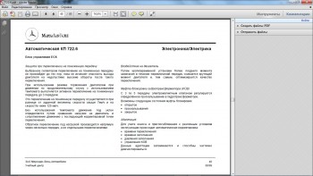

Когда-то нас учили, что так проводится адаптация инкрементного колеса на маховике, для улучшения равномерности работы двигателя. В DAS есть позиция "обучение проведено Yes\No".
Про адаптацию АКПП я вроде правильно написал:
