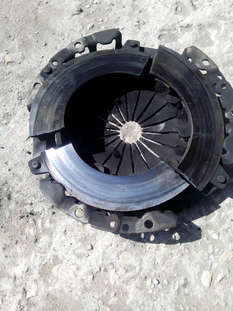

Чашка отрывается. На 210-м, правда, не на 202-м:

1.чашка на 202-ом

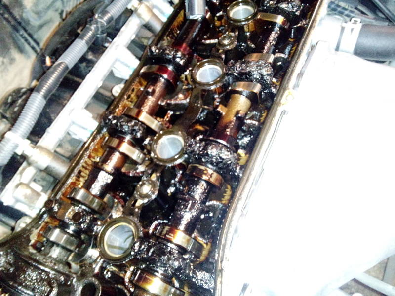

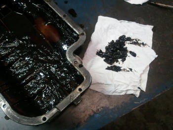

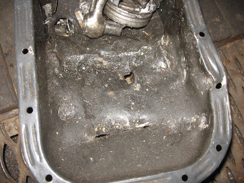

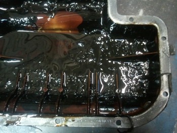

Мерседесовские моторы тоже гуталин делают:
Цитата: Pavel0861 от 05 июля 2014, 14:00:39Мерседесовские моторы тоже гуталин делают:
как я понимаю это зависит не от самого мотора,а от масла которое льют.....или частоты его замены :al:

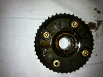

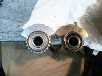

М272, шестерня балансирного вала - косяк производителя, применен неподходящий материал:

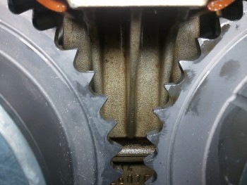

М271.9, шестерня распредвала, пробег примерно 160 000 км:
А такими они должны быть:

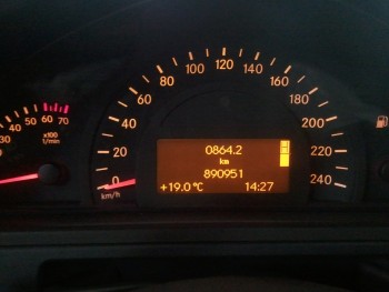

Пробеги на W210 М112 и G500 М113:
Это - самые лучшие моторы у Мерседеса!
