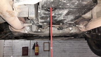

В масло АКПП попал антифриз - был такой косяк на W203 и W211 до 2003 года выпуска - радиатор пробивало. На этой машине АКПП проехала 3 000 км после ремонта, и опять в переборку - чинили, похоже, в гаражах у дяди Васи, а он был не в курсе, что и радиатор тоже надо поменять. И вот, опять то же самое - антифриз в масле:

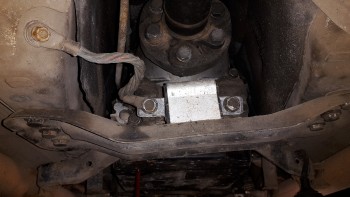

О как! Да, вроде 209, я перепутал! "Спецы", видимо, классные чинили - даже поперечину правильно поставить не смогли, право-лево перепутали. Вон как опору коробки перекосило:
yura767
и не говори про этого спеца. после месяца перебирания коробки,сказал что в ней стояли подшипники от 5-ой серии. я дня три назад спросил у Руслана,говорит что просто не возможно их поставить в 6-ую. как то так

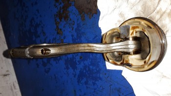

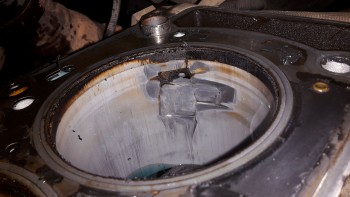

Чек энжин, по результатам диагностики - плохое сгорание. Пониженная компрессия в третьем цилиндре, 6 бар. Сняли голову - вот такая картина. Весь этот участок, который в трещинах, шевелится при нажатии пальцем, как будто под ним пустота. Похоже, по какой-то причине отслоился упрочненный слой зеркала цилиндра.
Во втором цилиндре - тоже вертикальная трещина.
Цитата: Эфиоп от 27 февраля 2015, 10:50:30Гидроудар?
Не похоже, поршень визуально целый, гидроудар ломает поршень и/или гнет шатун.

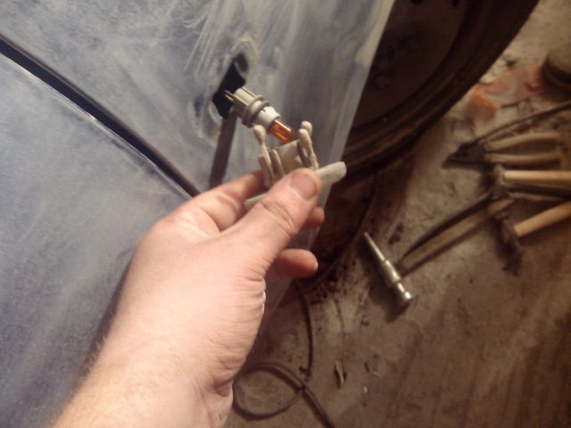

разбирали логана для перекраса
оригинальное крепление правого повторителя поворота.

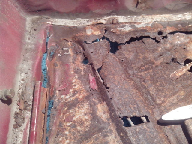

а это пол на фак ваге
