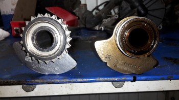

Помнится, кто-то здесь говорил, что звезды на М271 стачивались только в начале выпуска  :hihi: Это с W203 2006 года, пробег 200 000:
Выпускной распредвал ушел на два зуба вперед, значит, цепь протащило по стоящей звезде. Приехал сам, клапана не загнуты, что удивительно.
Цитата: Pavel0861 от 19 августа 2014, 23:46:51Приехал сам, клапана не загнуты, что удивительно.
Немного не в тему и без фото....У меня на первом месяце владения впускной распредвал обломился между 1-м и 2-м цилиндрами. Отделался только распредвалом и болтами головки. Самое интересное, что на дороге, когда я  его крутил стартером, мотор честно пытался завестись на одном цилиндре.  :hihi:

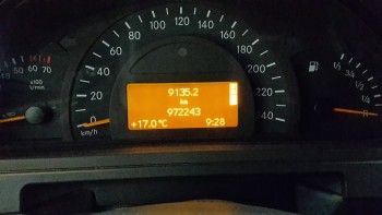

Нет. 210-й ГАИшный, Гелик тоже какой-то конторы.
жаль. интересно кто и когда лазил в эти моторы :)
колечки наверняка думаю
Скорее всего, тот же Гелик. Спросил водителя, но он в конторе не один, и машина тоже. Говорит, вроде кольца не меняли. Снимали голову, чего-то еще делали, было время, в ремонте часто стоял. Но последние пару лет ездит нормально, не ломается.
если честно слабо верится. во все остальное вполне, но то что родные кольца и пробег лям - не похоже...

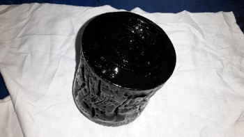

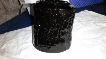

Масляный фильтр, БМВ, Кастрол какой-то, пробег без замены масла 36 000 км:
Stare
Pavel0861,  Хозяин что с дуба рухнул, столько времени мало не менять ?
Оно у него какое-то долгоиграющее было, вот он и решил, что можно поездить подольше.
Смотрю, тряпка чистая.... Оно с него даже не стекает?
Цитата: Pavel0861 от 22 ноября 2014, 00:40:48Оно у него какое-то долгоиграющее было, вот он и решил, что можно поездить подольше.
ну так бмв и пишет что на лонглайфе можно 20000 км ездить
подумаешь чуть больше получилось))

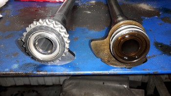

Фото "облысевшей" звездочки балансирного вала М272 я уже выкладывал, но такое вижу в первый раз:
