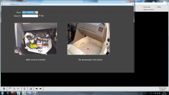

Стремно,учитывая что водосток под стеклом имеет неприятную осбеность забиваться возле резиновй заглушки, и вся вода течет как раз в салон через мотор печки  ;)
При этом у некоторых там штатно находится  блок АБС и релюхи
Цитата: vorobey.pavel от 04 июля 2015, 18:12:35у некоторых там штатно находится  блок АБС и релюхи
У кого это? Блок АВС находится возле диагностического разтема и реле там же. ;)...туда вода точно не попадет. А заливает обычно мотор печки...больше там электрического ничего нет
vorobey.pavelАвтор темы
#348
У кого это?
Парни, когда разбирался со своими горящими лампами АБС ЕСП читал весь форум, и искал свой блок. Точно помню что прочитав эту тему https://w202club.su/index.php?topic=9820.msg24889#msg24889 полез посмотреть и блока не обнаружил.
При этом поглядите внимательно на фото, блок АБС и на этом фото присутствует.
Stare
Цитата: Дмитрий (Dimonchik) от 04 июля 2015, 18:15:45У кого это? Блок АВС находится возле диагностического разтема и реле там же.
Дима, по крайней мере у меня  ;)
Цитата: Stare от 04 июля 2015, 19:18:53Дима, по крайней мере у меня
Да, оказывается на 104-х моторах и видимо на рестайлах лучшего места не могли найти, чем разместить этот блок под ногами пассажира :D
Вот на дорестайлах
Вот 104-е моторы
Признаю свою неосведомленность в этом вопросе :ah:....так как считал, что все блоки управления сосредоточены в отсеке, где диагностический разьем, так как там есть и боксы под эти блоки :de:

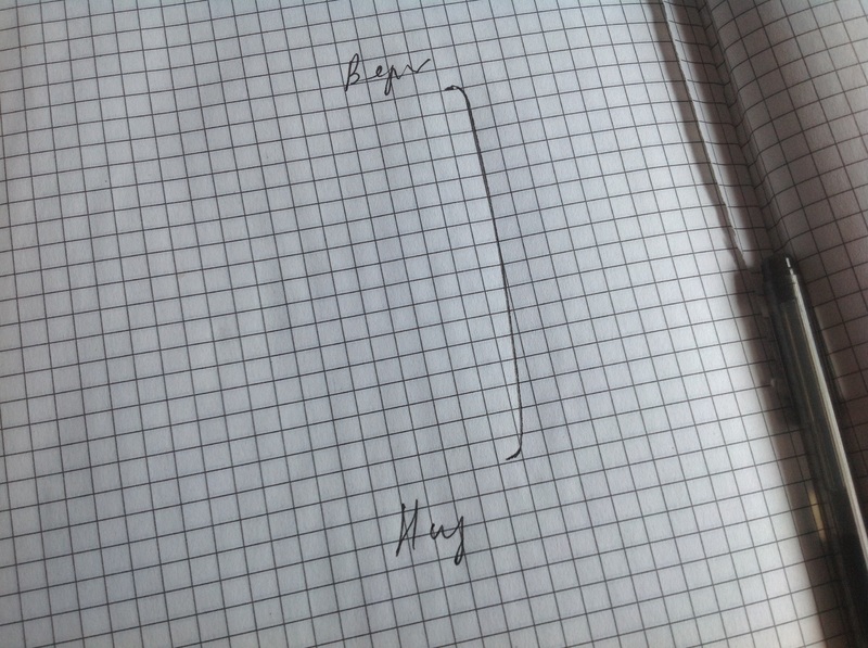

Цитата: MTRM от 30 июня 2015, 19:45:25
По поводу бокового изгиба есть идея - снять центральные дефлекторы, приложить к листу бумаги боком и обрисовать ...
Идея хорошая, вполне подойдет шаблон из клетчатой бумаги.
Коллеги, нахожусь в финальной стадии, нужны размеры для проектирования креплений, помогте плиз
ЗЫ. Распечатка рамки монитора обойдется порядка 1500-1600 рублей.
Это профиль центрального воздуховода. Но мне кажется кривая края торпедо идет дальше.

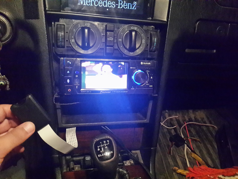

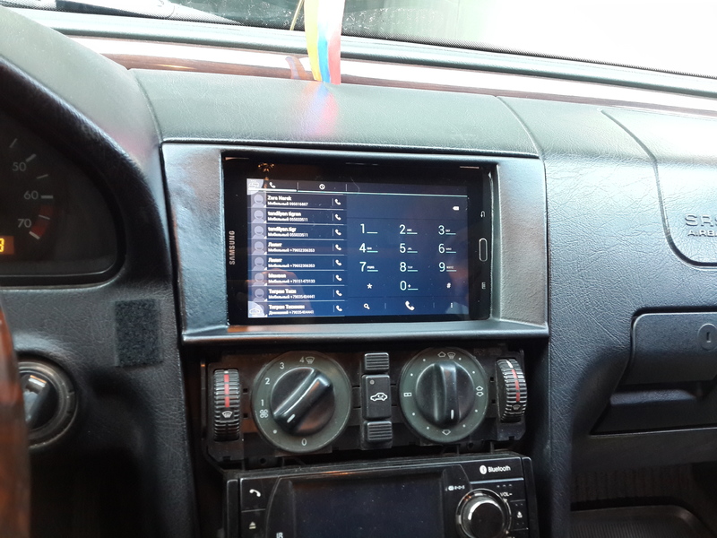

планшет в машине mercedes w202
esli est voprosi pishite,otvechu chto i kak sdelano...
https://www.youtube.com/watch?v=cYWKlWZMUyo
https://www.youtube.com/watch?v=byeP5ao1fFE
Цитата: Vazgen88 от 22 июля 2015, 13:11:16esli est voprosi pishite,otvechu chto i kak sdelano...
Сделано грамотно :yes3:, но немного не аккуратно...видны косяки после покраски рамки. ;)
Вопрос такой: а зачем тогда магнитола, если музыку можно и в планшет закачать?
Vazgen88
da ramka neochen akkuratno poluchilos,u menya net usilitelya poetamu postavil mognitolu s bluetooth,tak udobnee i pleshku mogu podklyuchit i disk,a k planshetu tolko SD,potom est plan smenit rul na multirul i podklyuchit knopki k mognitole]

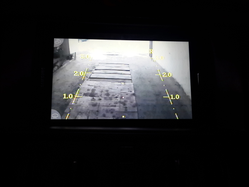

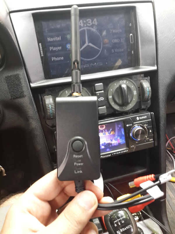

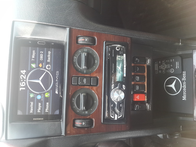

Vazgen88
#357
mojete vibrat lyuboy planshet,u menya galaxy tam 3 T110 bez 3G,kartu pamyati postavil snaruji s pomashyu perexodnika (shlef)na konce gnezdo SD
kameru podklyuchil s pomashyu ustroystva,kotoriy peredayot video po WIFI,mojete podklyuchit lyuboe video ustroystva i smotret video
audio podklyucheno k magnitole po bluetooth
android telefon mojno podklyuchit k planshetu--Tablet Talk
polnoekranniy rejim i knopki sleva ekrana--full screen
Vazgen88
obichnaya oblojka,sobrano po photoshop,postavleno total louncher ,kotoriy pozvolyaet postavit ikonki v lyuboe mesto,ikonki prilojenii--Desktop Visualizer,a tekst--AmazingText plus
