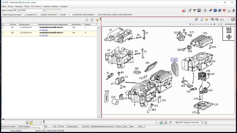

Павел, я ещё не добрался в своём 210 до печки, но вроде мне что-то попалось на глаза про неё. Там часом не 2 наших (202-х) фильтра стооят?
В 210-м либо такой же, как на 202-м (и расположен там же), либо два прямоугольных в бардачке. Плюс могут быть и угольные. Зависит от комплектации, нужен ВИН, как всегда.

Павел, Если это опция, то (чисто теоретически) может существовать и такой как наш.
На моей автомобильке стоял узкий (вдвое уже) бумажный. Имею предположение, что вместе с ним в качестве опции мог устанавливаться узкий угольный. Могёт такая фишка быть?
Или так,
или так:
Может еще быть просто два фильтра в бардачке без угольных.
