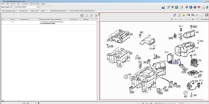

  ✇✇✇✇✇ 0-------0
Цитата: Tiger от 06 сентября 2017, 06:37:01На моей машинке реально должен быть салонный фильтр Кто подскажет?
По программе показывает, что он отсутствует. Но можно доустановить, если прикупить правую часть воздуховода на разборке (номер 310 на схеме ) с фильтром.... и разобрав полмашины установить все это дело ;)
