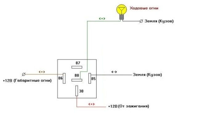

купил птф в бампер на дорестаил (китай).
Инсталлировать собираюсь согласно приложенной схеме.
Подскажите пжалуста конкретно только, где взять + от зажигания в подкапотном?
