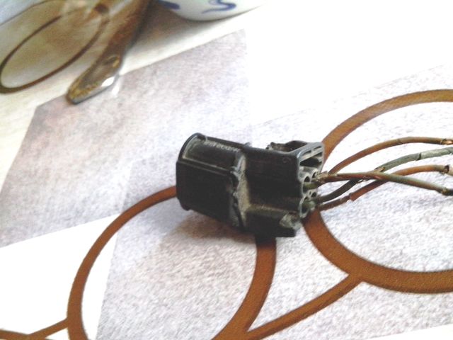

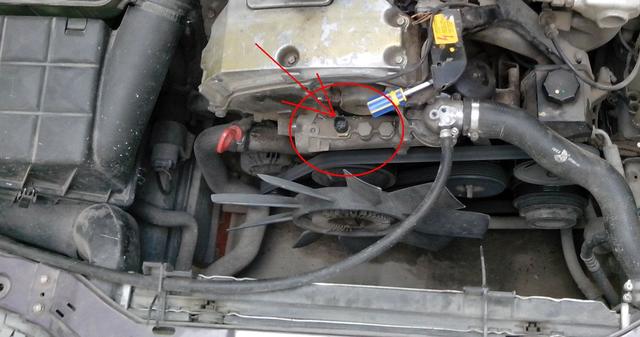

сегодня опять ковырялся под капотом...и наткнулся на трухлявые провода (и трюхлявый штекер фото 2) в районе двигателя фото 1..
Вопрос: 1. Что за датчик под этим штекром
              2. Возможно ли его где нить прикупить (штекер).
фото 1.
Фото 2.
Цитата: Jarsilinio от 28 февраля 2015, 21:11:45Что за датчик под этим штекром
Датчик температуры двигателя.
Цитата: Jarsilinio от 28 февраля 2015, 21:11:45Возможно ли его где нить прикупить (штекер).
Думаю, можно. Номер на разъеме не сохранился?
Цитата: Jarsilinio от 28 февраля 2015, 21:11:45ковырялся под капотом...и наткнулся на трухлявые провода
Всю моторную проводку надо срочно менять!
