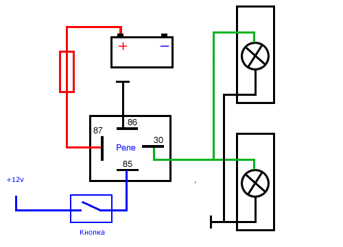

Мне что то кажется что если подключать согласно указаной схемы то при включении ближеного света фар птф будут выключатся??!?!
Так как я в элетрике ноль вопрос по схеме...мне нужно что бы птф в бампере загорались при первом и последующих поворотах включателя фар.
Jarsilinio, Я тоже не великий электрик, но если взять простое четырехконтактное реле, то будет проще. Сигналом на включение (на схеме обозначено "кнопка") будет плюс от ближнего света фар.

Мне нужен 100% совет по тому куда конректно соединить провада и как.
Если  я хочу чтоб птф работали во всех режимах, то может стоит просто запаралелить с габаритами, и то у меня проблема как к этим то габаритам присоединить, к какому проводу на штекере к фарам подключать?!?!?
Цитата: Jarsilinio от 04 января 2015, 18:12:56и  я хочу чтоб птф работали во всех режимах, то может стоит просто запаралелить с габаритами,
Я вам и написал как это сделать ;)
JarsilinioАвтор темы
1) Один плюс с фишки взять (ближний свет фар)?
2) а второй от аккамулятора тянуть??
3) работать будет всегда при в ключенных габаритах, ближний, дальний, птф???
Цитата: Jarsilinio от 04 января 2015, 19:14:191) Один плюс с фишки взять (ближний свет фар)?
:yes3:
Цитата: Jarsilinio от 04 января 2015, 19:14:192) а второй от аккамулятора тянуть??
Нет, под капотом возле блока предов есть черная маленкая коробочка, там все клеммы плюсовые
Цитата: Jarsilinio от 04 января 2015, 19:14:193) работать будет всегда при в ключенных габаритах, ближний, дальний, птф???
При включении ближнего будут гореть ПТФ, если возьмете плюс с габаритов, то при включении габаритов будет гореть. Если хотите чтобы всегда горело при включении зажигания, то возьмите управляющий плюс с любого предохранителя в коробке предохранителей, на котором появляется плюс при включении зажигания.
