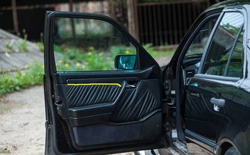

Да, хорошая тема S-класс, и вернусь к разговору о холодном неоне. Есть идея пустить его, как окантовку по картам дверей и торпеде.
Цитата: Daimler220 от 27 февраля 2014, 08:30:18
вернусь к разговору о холодном неоне...пустить его, как окантовку по картам дверей и торпеде.
Карты дорестайловые?
Изобрази на картинке свою идею.
Daimler220Автор темы
Цитата: TITOFF от 27 февраля 2014, 08:37:35Карты дорестайловые?Изобрази на картинке свою идею.
Планировал на шпоне (деревянной накладке) на двери, с внутренней стороны проточить канавку. И в эту канавку проложить холодный неон. Т.е. сам шнур видно не будет. И свет будет падать только на обшивку двери.  Но это в теории. Как будет на самом деле не знаю. Один "обещалкин" пообещал отдать старую карту, буду на ней эксперементировать. Там посмотрим.

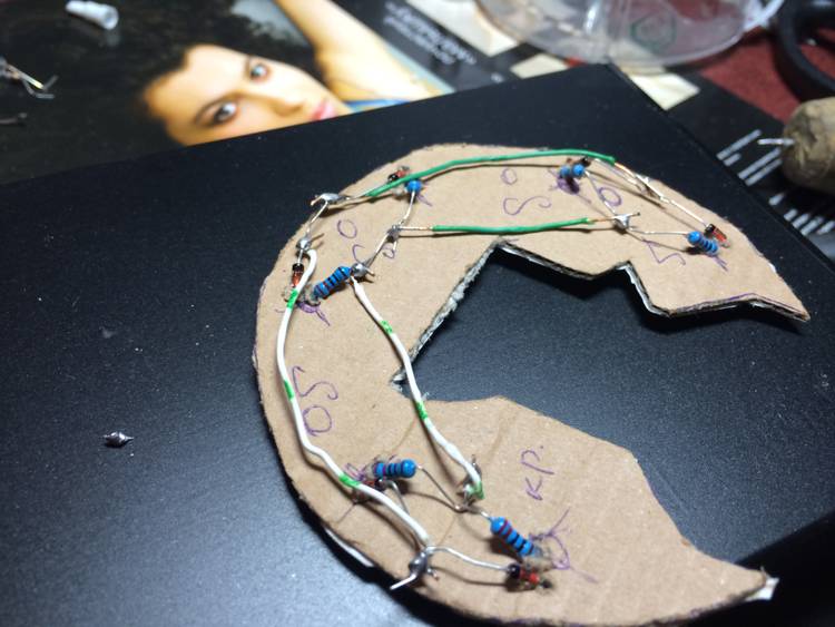

Вопрос автору.
В солнечный день, как будет себя вести тонировка, ни будет ли она бликовать, будет ли видна подсветка, может нужно было под шкалу тонировку поставить, что бы сохранить цвет?
Не совсем понятна схема, розжига. + и - соединяются, вроде бы кз должно быть
Зачем помимо резистора припаян стабилизатор(забыл как называется, на память)?
