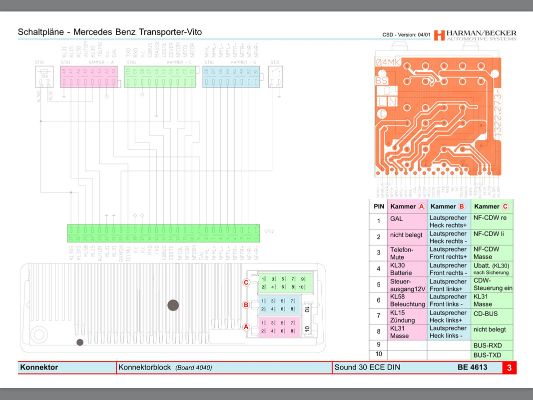

На BE4613 оптики нет, выход на чейнджер через 10-ти пиновый разъём, который "С" на схеме.
Это именно тот разъём, который нужен для Ятура и ему подобных...
А вот как именно эта магнитола на чейнджер переключается- не в курсе, но переключатся должна- чейнджер не умеет сам себя включать по желанию владельца  :D

Уверен? Обратил внимание- что на схеме написано?
Вот цифры там как раз и нет- для неё три контакта не нужны...
Цифра- это на оптике.
