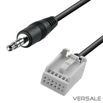

У меня в машине becker BE1650,вобщем надоело радио за 3 года.
Можно ли к ней купить переходник как на фото чтоб телефон можно было подключить?
akm1
Цитата: kuncik от 31 января 2015, 20:25:49У меня в машине becker BE1650,вобщем надоело радио за 3 года.
Heт.Вот все ее разъемы.

Вобщем хочу как на фото,подключил телефон или ipod и все клево,но как это сделать х.з.

Вот такую штуку можно подключить к becker BE1650 ?

Цитата: kuncik от 15 февраля 2015, 13:33:36kuncik,
Я так понимаю без кассеты работать все равно не будет?
[/quote]
Эта хрень к разъёму чейнджера подключается, при чём тут кассета?
Ты так и сам можешь сделать- распиновка выше есть, подпаяйся к родному разъёму- делов на пять минут.
