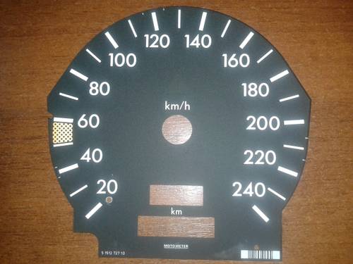

Сегодня конкретно про спидометр.
Итак, как я уже говорил, я изучил несколько способов избавления от клея, ведь все детали в любом случае надо очистить от остатков вездесущего клея, а потом и обезжирить. От воздействия разного рора химикатов я изначально отказался по причинам, о которых уже писал. К тому же, это дорого. В результате был найден очень эффективный, простой и бюджетный способ.
Нам понадобятся:

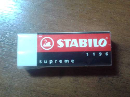

1. Пластиковый ластик. Они бывают разные, например, такой.
Пластиковый ластик отличается от обычного резинового тем, что резиновый стирает трухой и крошкой, а платиковый вот такими скрутками
Ну и, когда трешь таким ластиком, то клей как раз на эти скрутки и накручивается, что хорошо видно на фото.

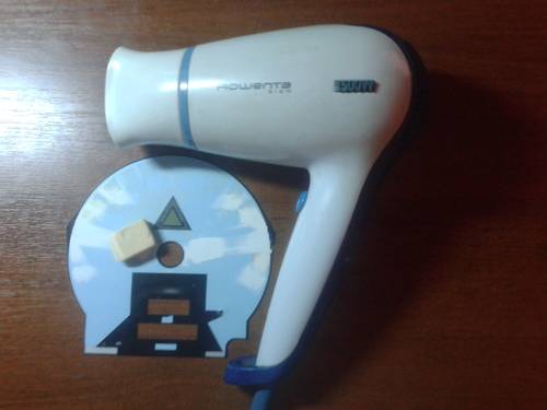

2. Нам понадобится обыкновенный фен для волос. У меня вот такой, на 2500 Ватт.
Почему я использовал фен. Дело в том, что можно тереть и без фена, но стирать придется очень долго, будет большой расход ластика, да и от трения начинает слезать краска, а этого нужно стараться не допускать. Поэтому решено было использовать фен. Как пользоваться. Выставляем фен на максимальную температуру и в моем случае (зависит от мощности фена) прогреваем участок поверхности примерно в 1,5 кв. сантиметра в течение пяти - шести секунд. Не переборщить, а то поплывет пластмасса от излишнего нагрева! Таким образом, клей разогревается, слегка размягчается и очень лекго стирается пластиковым ластиком. Вот таким образом обрабатываем очень тщательно и скурпулезно всю заднюю поверхность циферблата, где лежат остатки клея и точно таким же образом обрабатываем прозрачный корпус прибора. Поскольку корпус прозрачный и сам клей прозрачный, может показаться, что его там нет, но это не так! Клей легко виден под острым углом при нормальном освещениии. То есть, надо снять обсолютно весь клей и с циферблата, и с корпуса прибора обязательно! Забыл про один нюсанс, особенно это касается циферблата. Для начала можно просто пройтись влегкую по тем местам, где лежит клей, даже не стараясь особо стереть и без фена. При этом клей как - бы замухрыжится и будет удобнее работать, потому что не будут прилипать руки и будет лучше видно, где лежит клей.
Когда весь клей будет удален, надо обезжирить детали. Опять же, от спрта, ацетона и прочих агрессивных жидкостей я отказался и решил просто помыть детали мягкой губочкой с небольшим количеством мыла под теплой водой. В принципе, эффект отличный, детали выглядят практически, как новые, но, опять же, есть один нюанс. Мыло, как - никак, щелочь. И поэтому у меня слегка слезла краска с обратной стороны. Слава богу, не критично - я проверял на просвет лампой. Но, тем не менее. Либо надо мыть под холодной водой, либо как можно шустрее смывать мыло, либо не нажимать сильно губкой с мылом - в общем, этот момент надо еще проэкспреиментировать. Ну и после мытья как можно быстрее промакнуть и протереть детали насухо хорошо впитывающией чистой х/б тряпочкой.
В целом, результат получился вот такой. Это уже в помытом и свободном от клея виде.
Тут не матовое, просто такое не очень удачное фото получилось.
Ну и тут видно, что стерт уголок черной краски, как раз, когда мыл губкой с мылом. В целом, вполне нормально получилось и, главное, никаких изменений на просвет (слава Богу!).

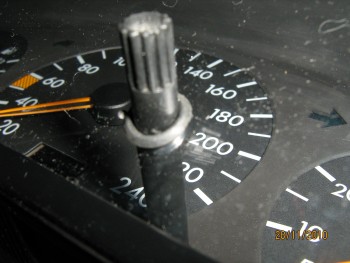

Как я говорил сегодня сначала, технология разборки приборов немного отличатся. Так вот, что касается непосредственно спидометра, то снимать его надо так.
Сначала поддевам аккуратно циферблат ножом и постепнно отклеиваем, стараясь со всех сторон максимально приблизиться к ограничителю. Но не срываем циферблат с ограничителя, как это по неопытности сделал я! У ограничителя есть юбка. которая и прижимает циферблат к корпусу, поэтому можно получить некрасивую дырку, как у меня. Хотя, я эту дырку ликвидировал как мог. Но лучше этого не допускать. Так вот, максимально близко к ограничителю отлепляем циферблат. При этом, разумеется, все стрелки с приборов должны быть уже сняты. Потом кладем целлофан, или что - нибудь, кроме бумаги на соседний слева прибор и проворачиваем циферблат вокруг оси ограничителя влево, как раз на соседний прибор! Целлофан подкладываем, чтобы циферблат спидометра не прилип на соседний прибор. Бумагу не подкладываем потому что она прилипнет к циферблату и тогда придется очищать не только клей, но и бумагу! Так что, подкладываем что - нибудь легко отлепляемое. Я предполагаю, что плотный целлофан, или кусок пластикового плотного файлика для документов. Таким образом, циферблат у нас будет свернут в сорону и мы сможет легко открутить винты под циферблатом и снять его! Для облегчения задачи можно слегка погреть феном в районе ограничтеля. Клей под циферблатом немного разогреется, размягчится и циферблат можно будет легко провернуть влево вокруг оси ограничителя. Ну а дальше надо будет вытащить сам ограничитель, чтобы снять с корпуса прибора циферблат для последующей чистки - мойки.

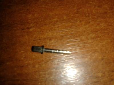

Ограничитель представляет из себя вот такую металлическую штучку.
На фото видно, что нижняя его часть имеет продольную нарезку. Вот этой частью он и запрессован в корпус прибора.
Что делаем. Сначала прогреваем ограничитель там, где на нем надет черный кембрик (но без фанатизма, все те же пять - шесть секунд). Снимаем кебрик, поддев его снизу с двух сторон ногтями. Без прогрева феном его можно порвать, да и сниматься будет тяжеловато. Далее, чтобы выпрессовать сам ограничитель я комбинировал два способа.
Берутся две деревяшки (или что - нибудь) одинаковой высоты. Прибор ставится на деревяшки так, чтобы ограничитель приходиолся между ними. Так как запрессован он насквозь корпуса прибора, начинаем с обратной стороны выколачивать ограничитель, используя в качестве выколотки гвоздик соответсвующего диаметра и, разумеется, предварительно прогрев феном с обеих сторон. Для наглядности фото. Кончик гвоздика лучше обточить, чтобы был плоским.
Причем, выколачивать надо без фанатизма, легкими ударами, например, плоскогубцев. Если жахнуть молотком, то легко расколем корпус прибора.
Эту процедуру я чередовал с обычным вытаскиванием плоскогубцами. Опять же, прогреть феном с двух сторон и тянуть, не искривляя штырек ограничителя. Я чуть чуть покачивал вправо - влево, из за чего на штырьке слезла немного черная краска, но это все равно закроется кембриком. Главное, не перекашивать, когда тянешь, потому что посадочное отверстие может пойти трещинами, или искривиться, или вообще сломаться сам штырек ограничителя. Когда тянем плоскогубцами, штырек нало обернуть тряпочкой. Тянем плоскогубцами через тряпочку, чтобы не нанести штырьку существенные повреждения от плоскогубцев.
Надо сказать, что ограничитель запрессован в корпус всего на один миллиметр, поэтому задача не титаническая его вытащить. Вместе с тем, запрессован он довольно плотно, да еще и имеет нарезку, поэтому немного повозиться придется - таки.

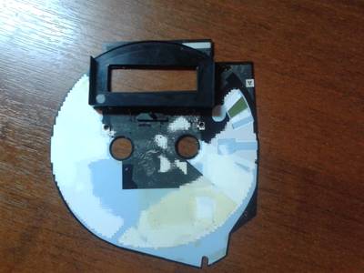

Прежде всего хочу отметить, что описанный мной ранее способ с предварительным отклеиванием циферблата и прокручиванием его по оси ограничителя работает только для спидометра. На тахометре до второго винта достать таким способом невозможно, а на приборе с уровнем топлива и вовсе - там два ограничителя и четыре винта под циферблатом.
На фото видно, что доступ есть только к одному из двух винтов.
Поэтому, как ни крути, а ограничители надо вырывать плоскогубцами. Причем, не вращая слегка туда - сюда, как я писал ранее, а именно вырывать с силой. Естественно, через тряпочку, чтобы не оцарапать ограничитель. Кроме того, надо это делать без перекоса, а панель взять при этом в руки так, чтобы двумя пальцами обхватить ограничитель с двух сторон. Иначе, при вырывании ограничитель может резко потянуть за собой циферблат, что приведет к его излому. Предварительно прогреть феном, но без фанатизма!
Все остальные действия по отклейке, очистке от клея и мойке деталей те же, что и описанные мной ранее. Винты откручиваются отверткой Torx 8.

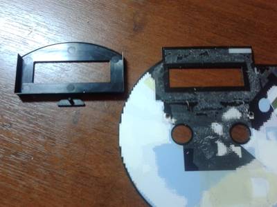

На циферблате с указанием уровня топлива с обратной стороны приклеена дополнительная пластмассовая рамка. Ее тоже следует отлепить, аккуратно поддевая тонким ножом и очистить, так как это тоже источник вездесущего клея, с которым мы и боремся!
Рамку тоже следует очистить от клея и вымыть губкой с мылом. Кстати, мыть все - таки лучше под едва теплой, или лучше совсем холодной водой и мыла на губку брать немного. Мыло должно быть натуральным, а не жидким и, тем более, не шампунем, так как шампуни и жидкое мыло делаются на основе нефти и такие моющие средства моментально растворят всю краску на циферблате! Мыло тоже надо тщательно смывать, поскольку щелочь не лучшим образом действует на краску и, если не смыть все мыло, то краска на циферблатах постепенно начнет осыпаться. После промывки вытереть все детали насухо.

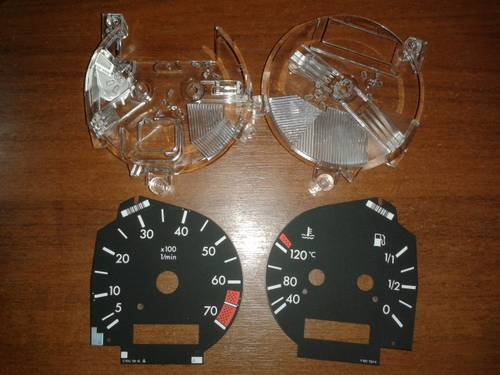

На весь процесс разборки панели до голой платы у меня ушло три дня очень неспешных трудов без напряга и половинка ластика. Если бы сейчас, когда я уже знаю, что и как делать, надо бы снова было разобрать приборку, то думаю, что сделал бы это часов за пять, не спеша и с перекурами.
В результате, вот снятые и отмытые оставшиеся два прибора.
