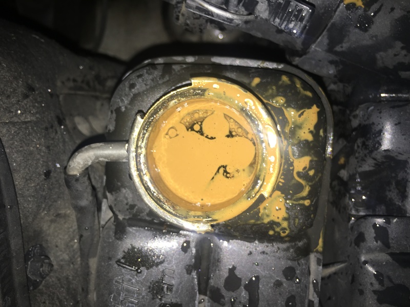

vovanich86
Антифриз исчез куда-то(под капотом сухо). Заливал воду. а теперь вот такая непонятная жижа :dr:
откуда она образовалась?
Цитата: vovanich86 от 15 января 2016, 18:34:16непонятная жижа
Это масло с антифризом. Хорошо бы еще вытащить щуп из двигателя и посмотреть, нет ли антифриза в масле. А также, открутить пробку маслозаливной горловины, нет ли на ней белого налета, такого же, как в расширительном бачке. Если вода попала в масло, заводить мотор и ездить на машине нельзя.
vovanich86
на щупе нет отложений, дыма белого нет из глушителя. Но масло немного ушло(долил пару капель).
Может это в другом радиаторе, где охлаждается и масло и вода - там утечка и масло попадает в воду?
сегодня посмотрю..
