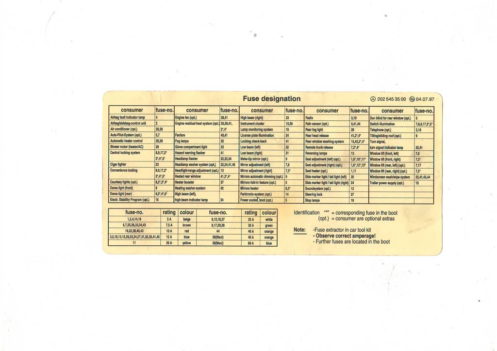

Не хватает следующих табличек:
Под капотом:  A 202 545 35 00, предположительно 98 год.
В багажнике:  A2025450400, A2025450500 предположительно 93-95 год, A 202 545 23 00, предположительно 95-97 год.

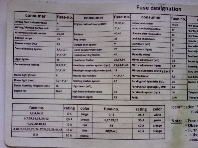

Есть список WDB202020-1F714013 пердохранителей на русском. Не могу найти предохранитель корректора фара
А корректор у тебя точно электрический?
Esbol
Не знаю, но когда работал жужжал
Esbol
KiraАвтор темы
Номер 13.
Выложи фотку своей таблички, а то в той, которая там сейчас перевод кривой, а оригинала нет.

Ребята помогите с предохранителем!!! У меня зеркала электро складывающиеся, зеркала складываются а регулировка зеркал не регулируется.. Под капотом смотрел,все предохранители целые. Где смотреть еще предохранители? И под каким номером?
Esbol
Номер 13.
[/quote]
KiraАвтор темы
А почётче не получится? Половину не разобрать.
species_81
ребят на моём вот такая если кому не трудно переведите пожалуйста а то я не очень силён в этом
