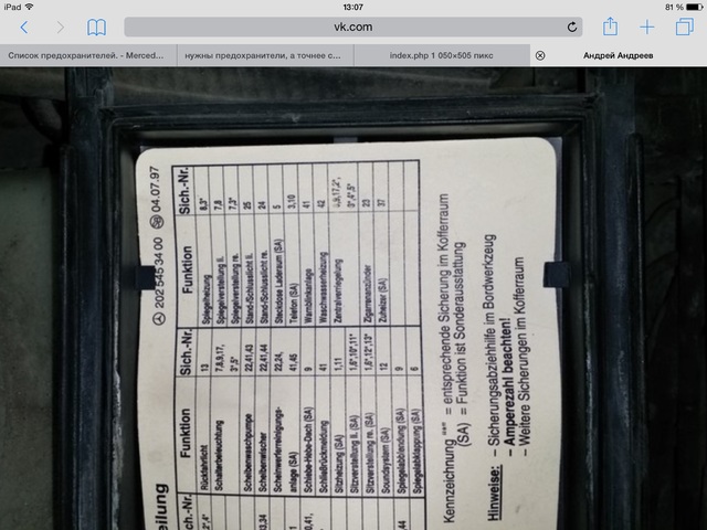

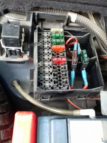

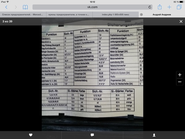

Друзья, посмотрите что с моим Блоком предохранителей? По-моему какой-то колхоз... Где предохранители после 9 номера... И многие пустые. Расшифруйте пожалуйста. И подскажите что за чёрная фишка справа от Блока предохранителей?
WDB2020801F741606
Ukibayeff
Вроде нашёл подходящую. Только у меня нет, к примеру, функции опускания подголовников. Что значат цифры во втором столбце?
WDB2020801F741606
KiraАвтор темы
Под звёздочкой опции. Вполне может не быть. Во втором столбце номера предов, отвечающих за соотв. систему. Справа ничего не разглядел, слева реле бензонасоса. Оригинальное зелёное. Два преда отдельно на проводах не штатные.

Че то у меня не сходится с 34 табличкой ,  или я как то не так смотрю  :al: :( :de:
