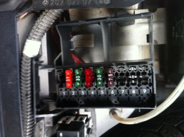

думаю, да есть у кого-нибудь схема пред. в багажнике? по ВИНу WDB2020261F696012
Энштейн3222
Смотрите на первой странице
Цитата: Kira от 13 января 2014, 01:31:37в багажнике A 202 545 32 00, A 202 545 33 00

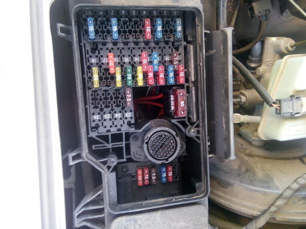

как писал уже товарищ купил 210-й  и еще не разобрался что к чему,подскажите что тут не так,он думает что из-за отсутствия предохранителя не работает корректор фар
напоминаю это 210-й
KiraАвтор темы
Подозреваю, что на 210-х тоже штук десять вариантов расположения предохранителей. Таблички нет?
мне как то бросается в глаза зеленый 30А в гнезде №15
