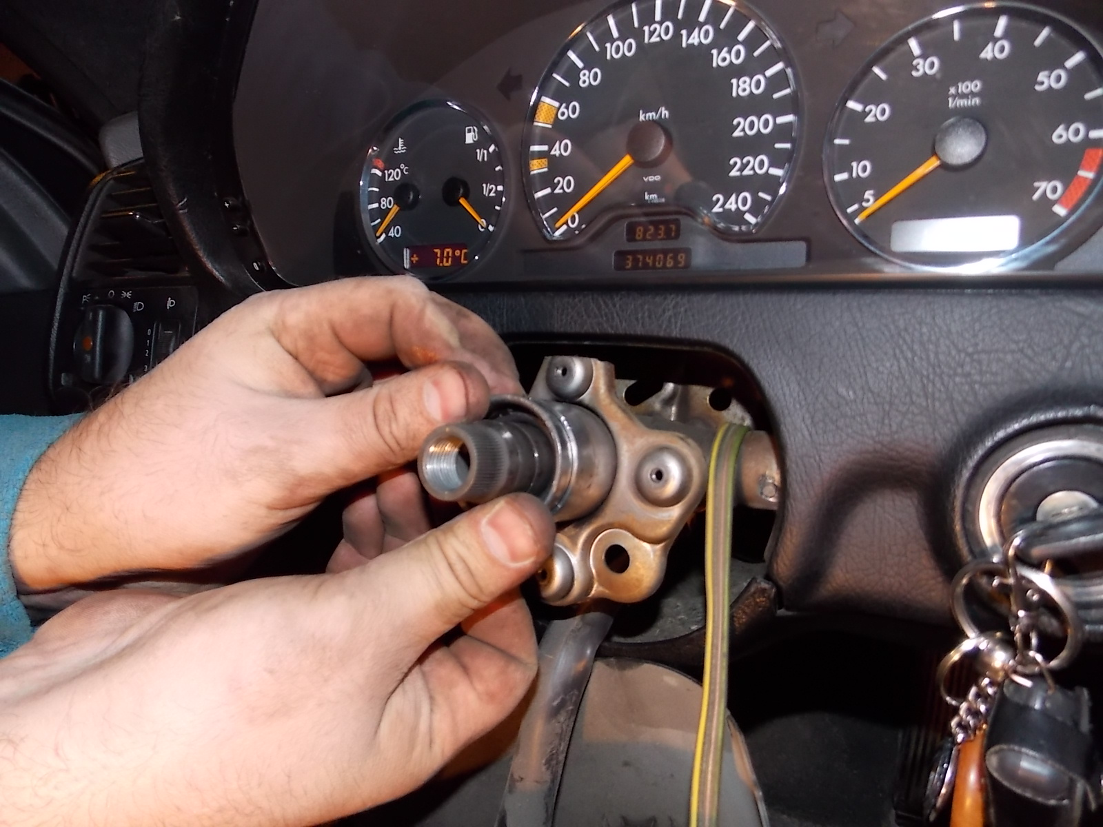

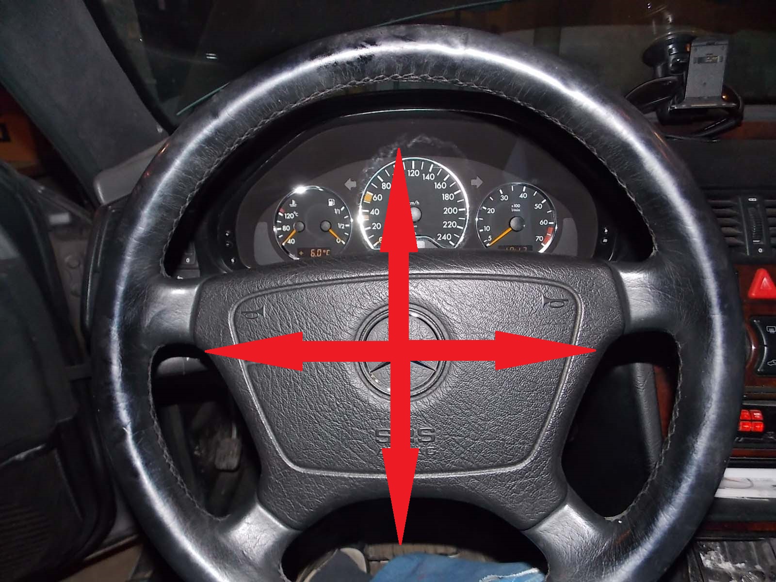

Вот из за такого люфта руля я приговорил подшипник.

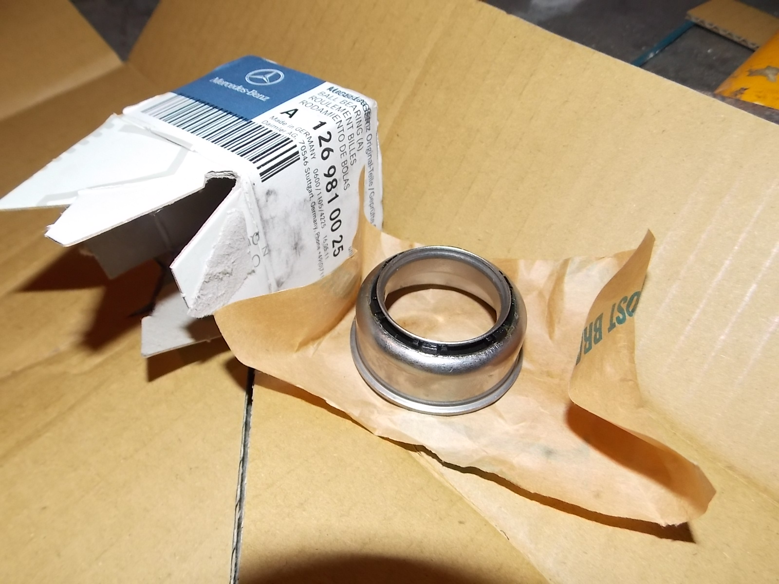

Приобретен сам подшипник (идет только в оригинале) стоит 400р.

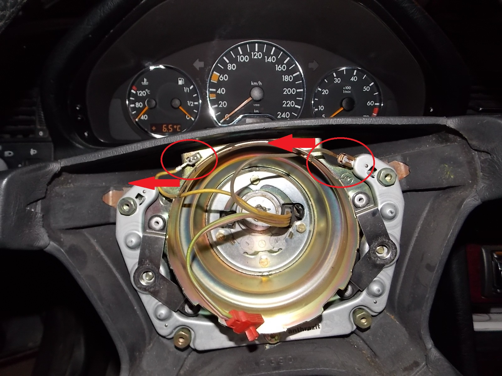

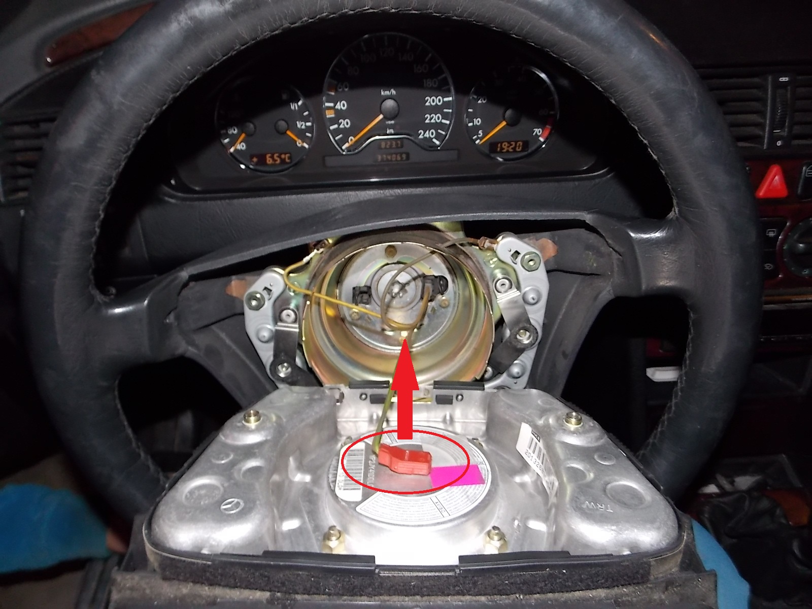

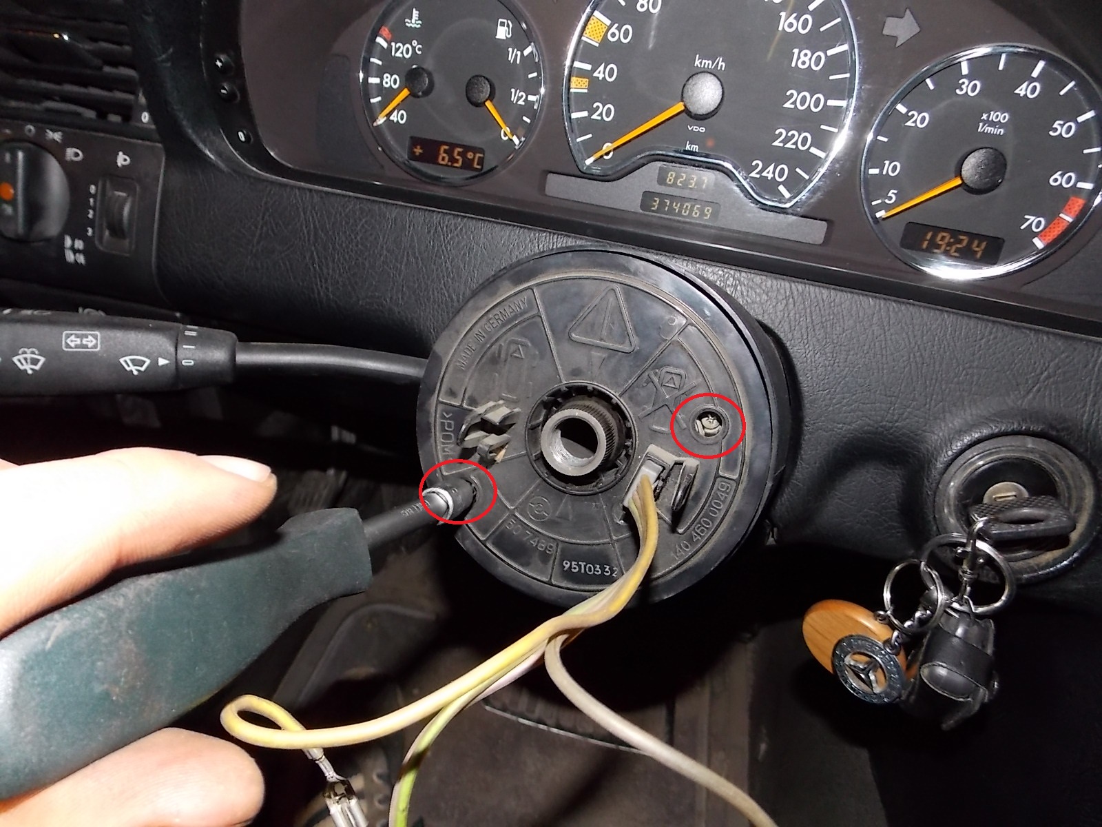

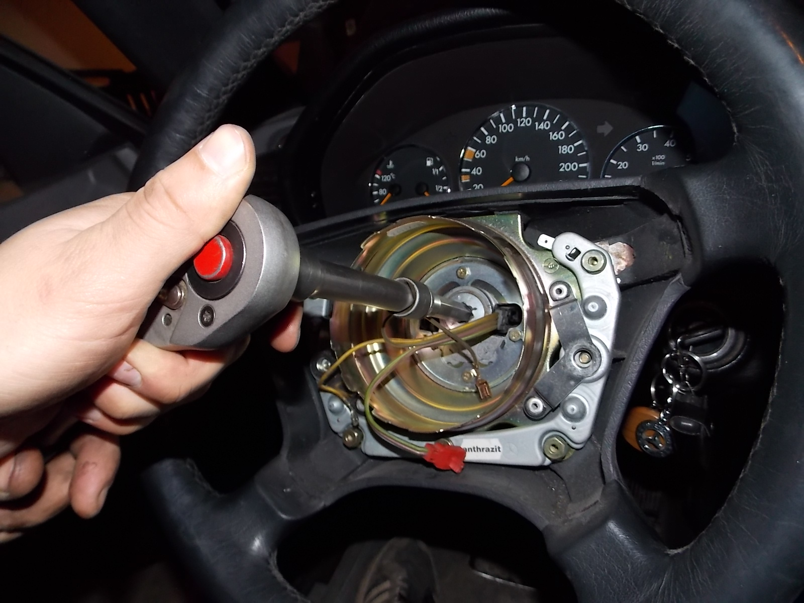

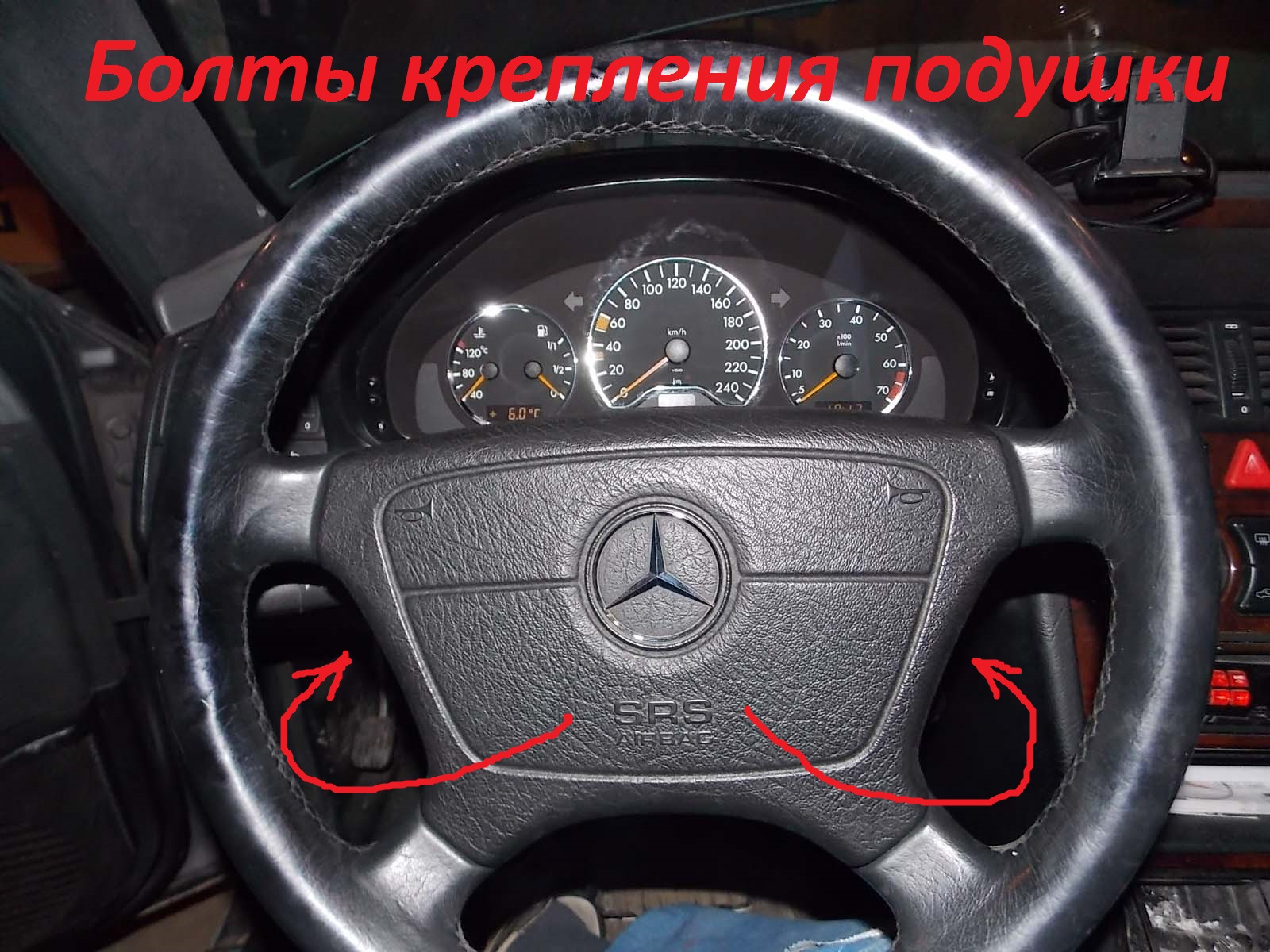

Перед началом работ отсоедините акамулятор, что бы не словить ошибку подушки.

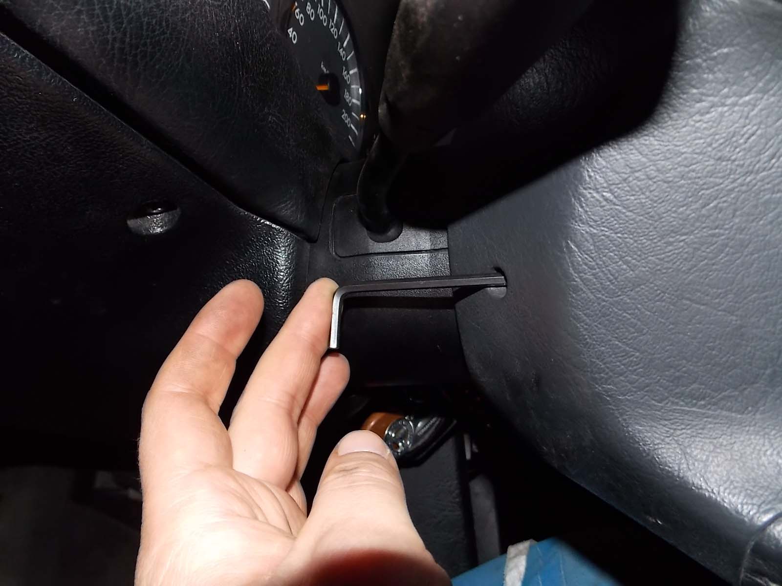

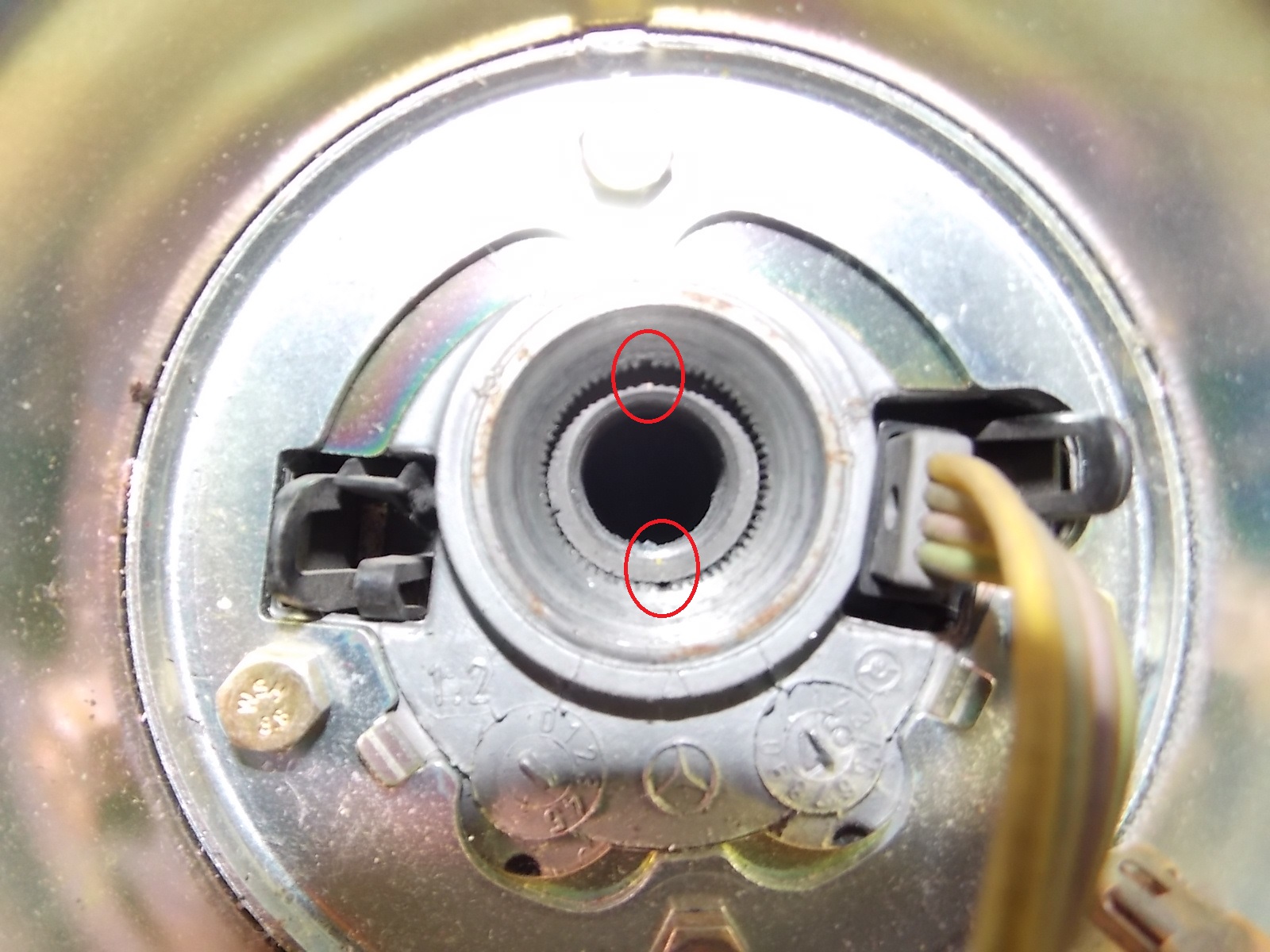

Обратите внимание на эти метки, если их нет, то поставьте их. Они понадобятся при сборке.

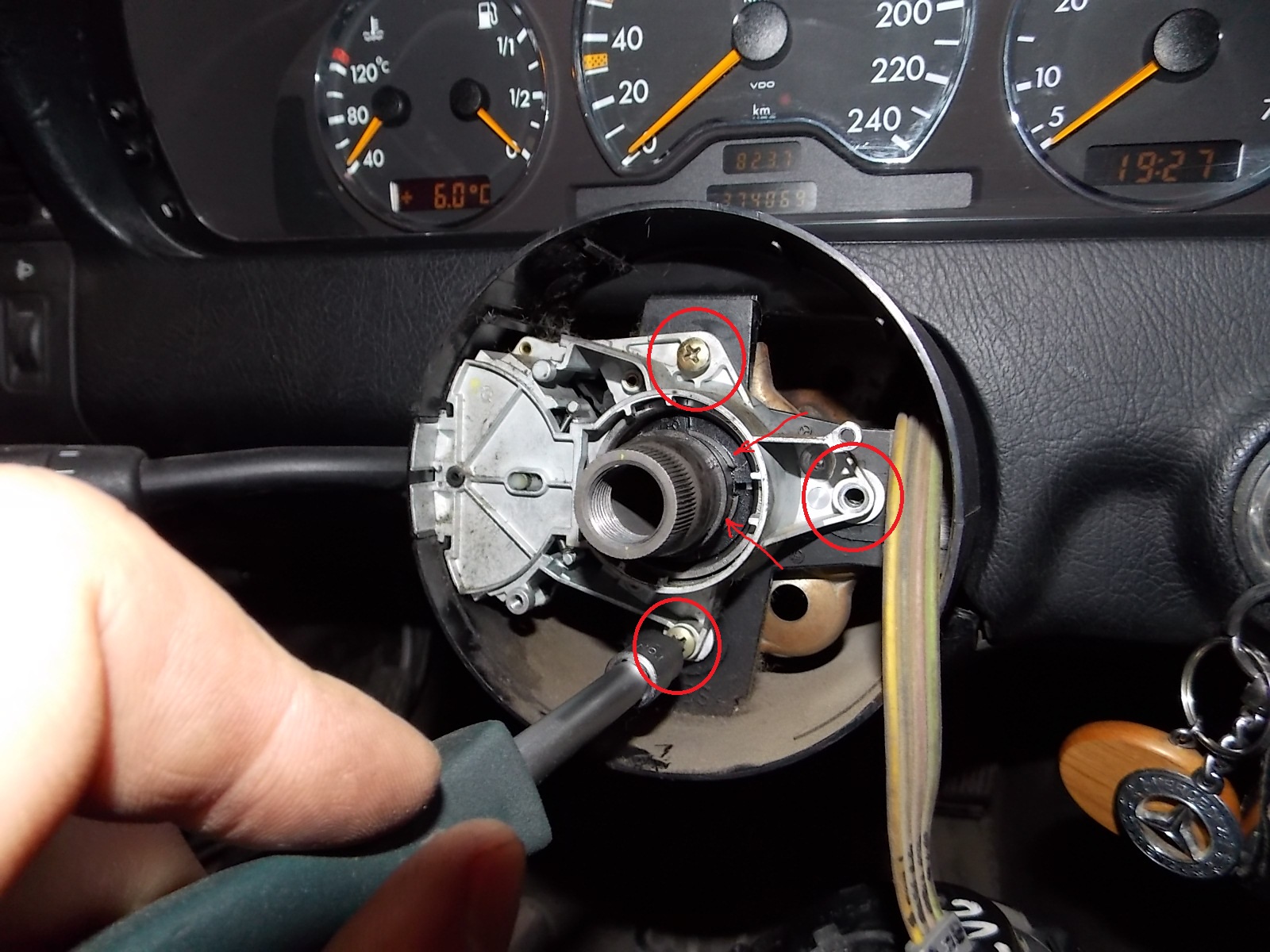

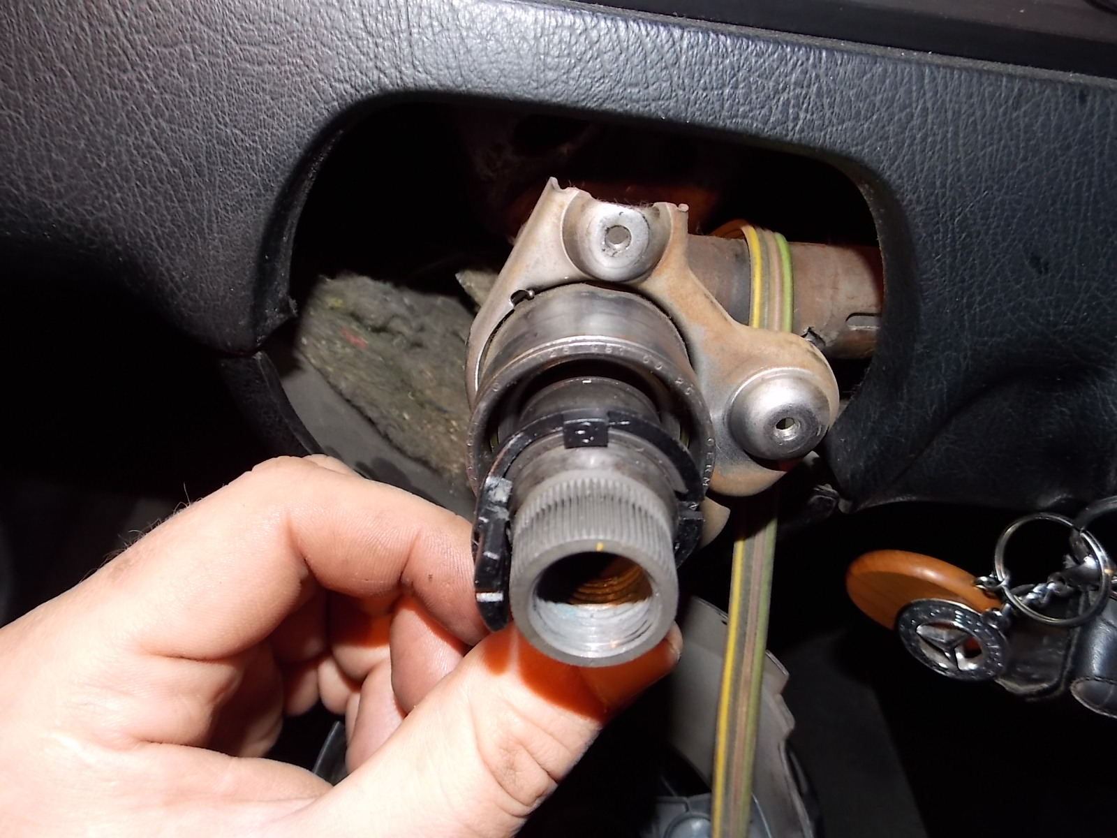

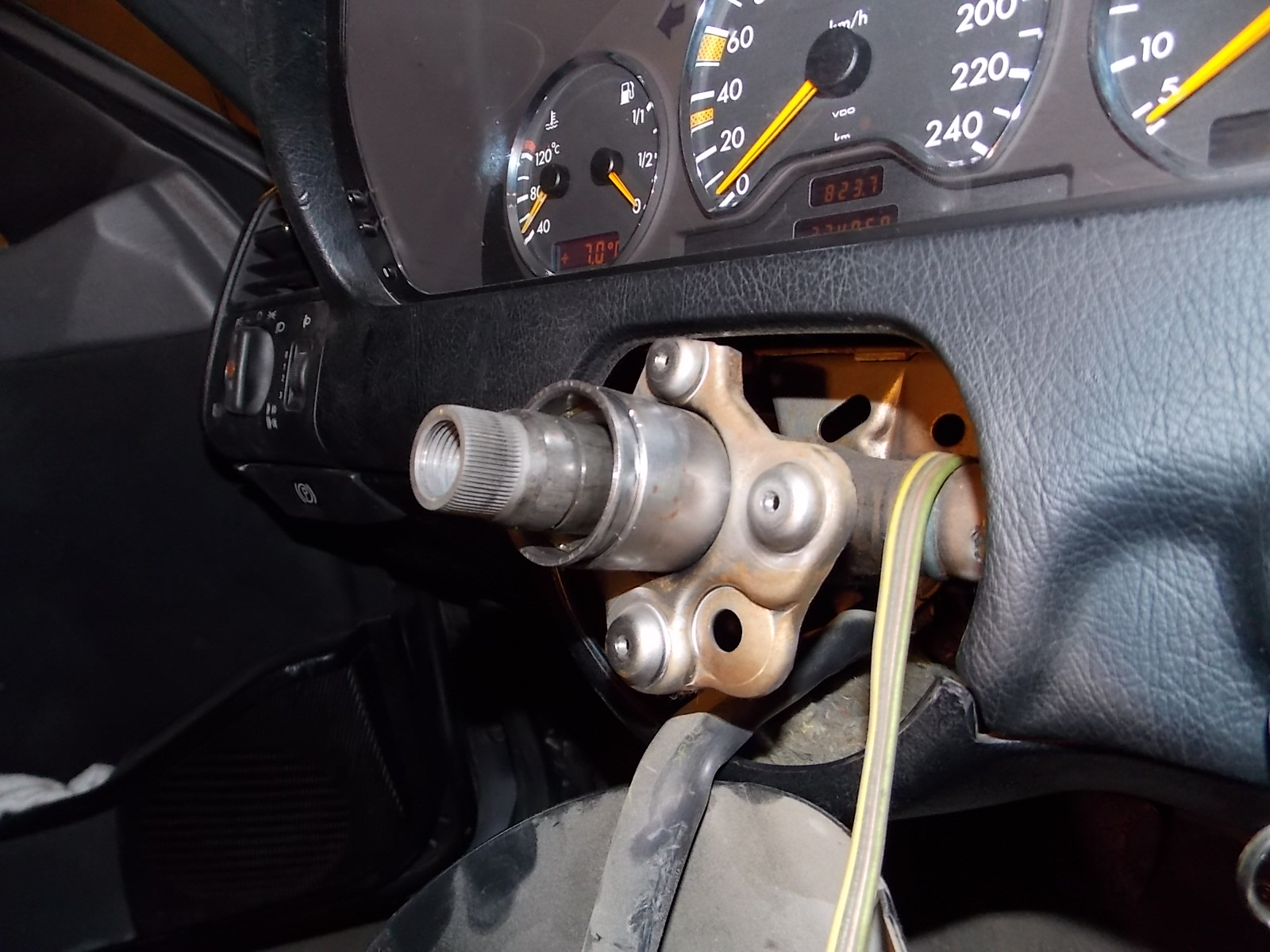

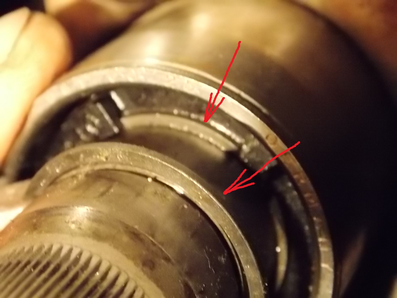

Здесь поставлены стрелочки совсем чуть чуть забегая вперед. Это стопорные кольца. На этой фотографии их не плохо видно.
А вот уже и добрались до стопорных колец. Их разумеется снимаем.

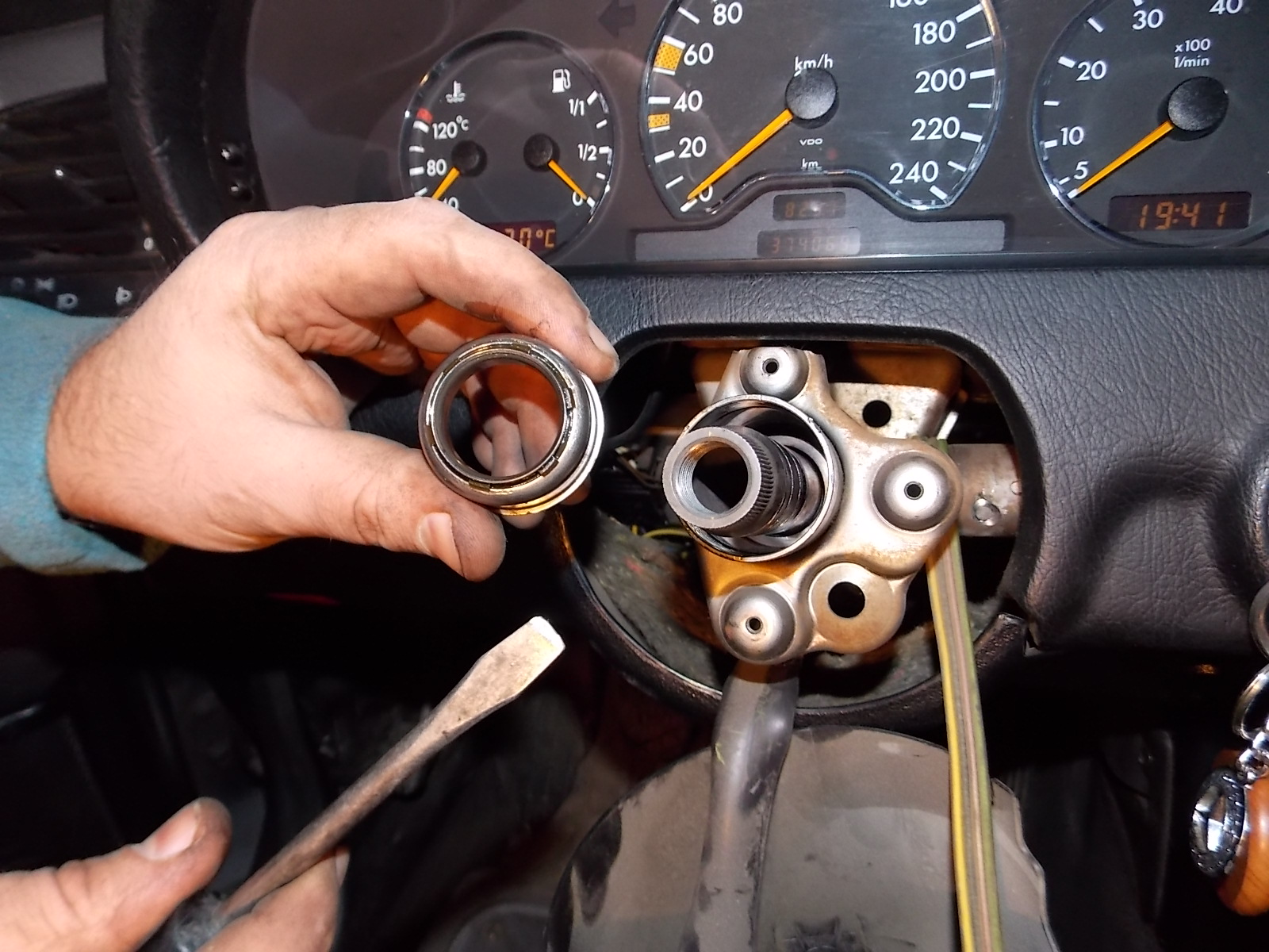

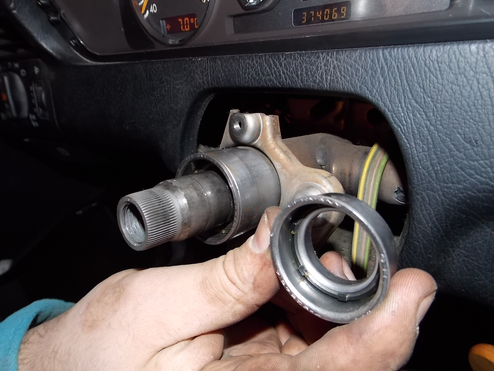

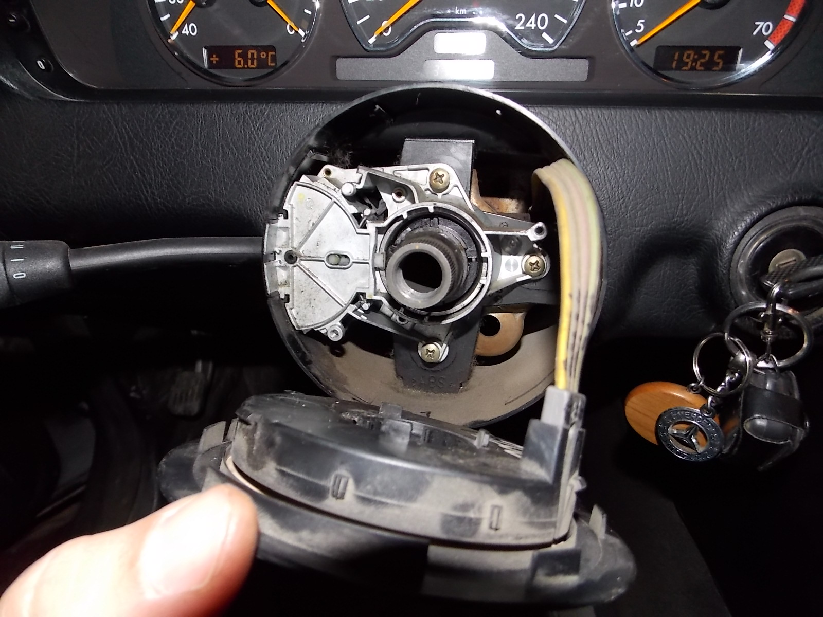

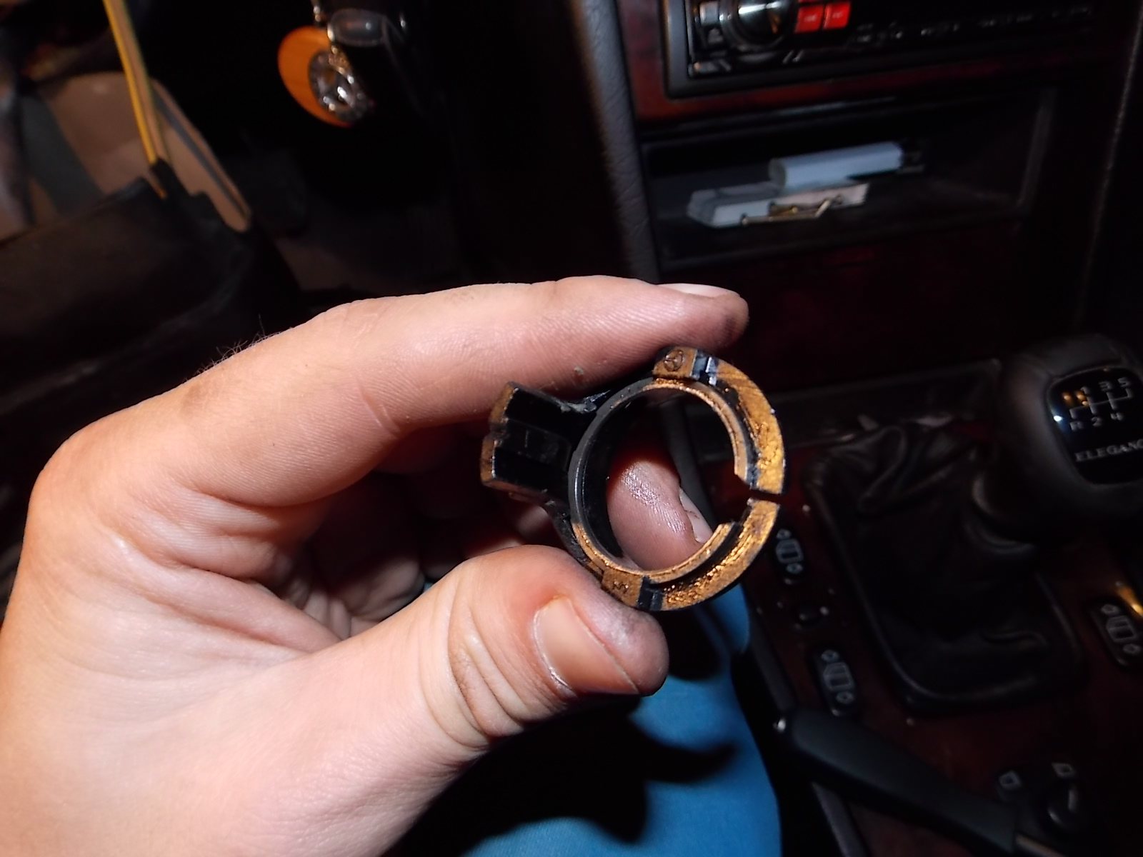

Вот и добрались до самого подшипника и сравниваем его с новым.
Один в один )))
Выковыриваем старый.
Вот он почти у нас в руках...
Вот и он!

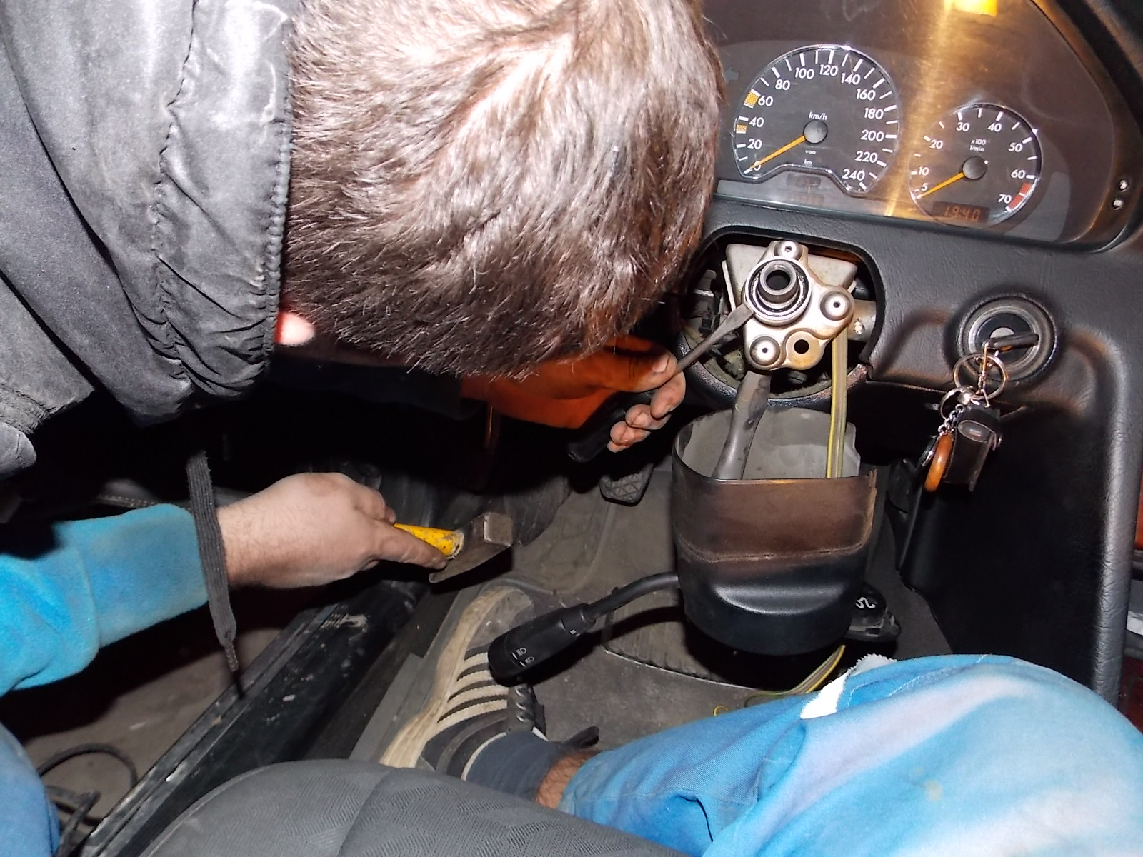

Ставим новый.

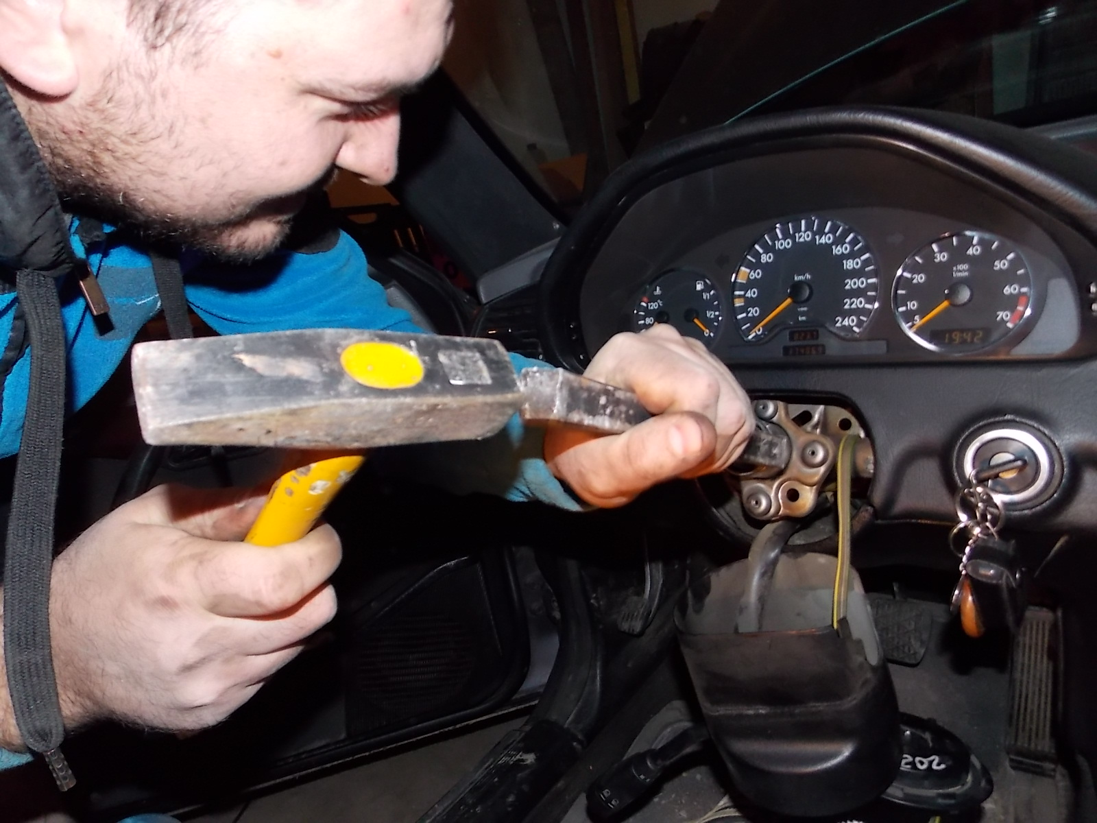

Потихоньку забиваем подшипник.

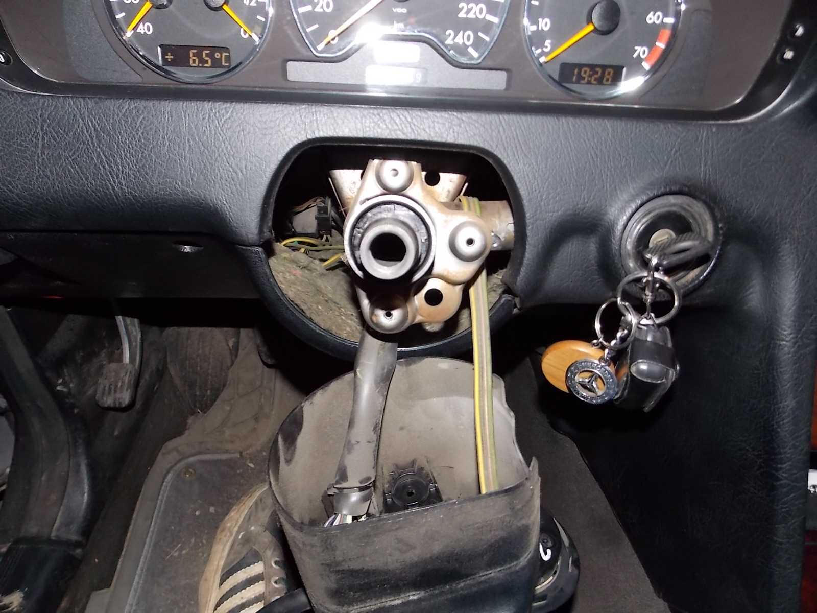

На этом отчет закончен. Сборка, как говорится, в обратном порядке.

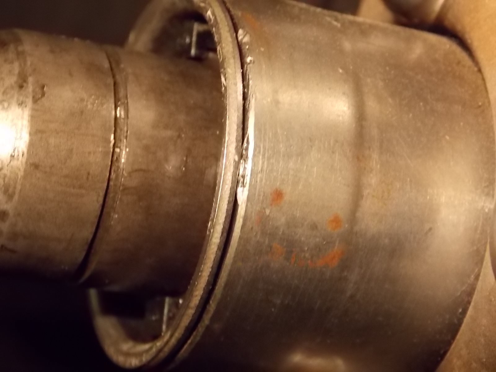

После сборки люфт остался, думая и рассуждая с Ginsом снова все разобрали и пришли (опять таки ошибочно) что присутствует выработка на пластмассовом кольце. И как выход из этого положения решили не миллиметр – полтора выбыть подшипник.
Перестает он люфтить только в зажатом состоянии.
Вот так мы его придастали

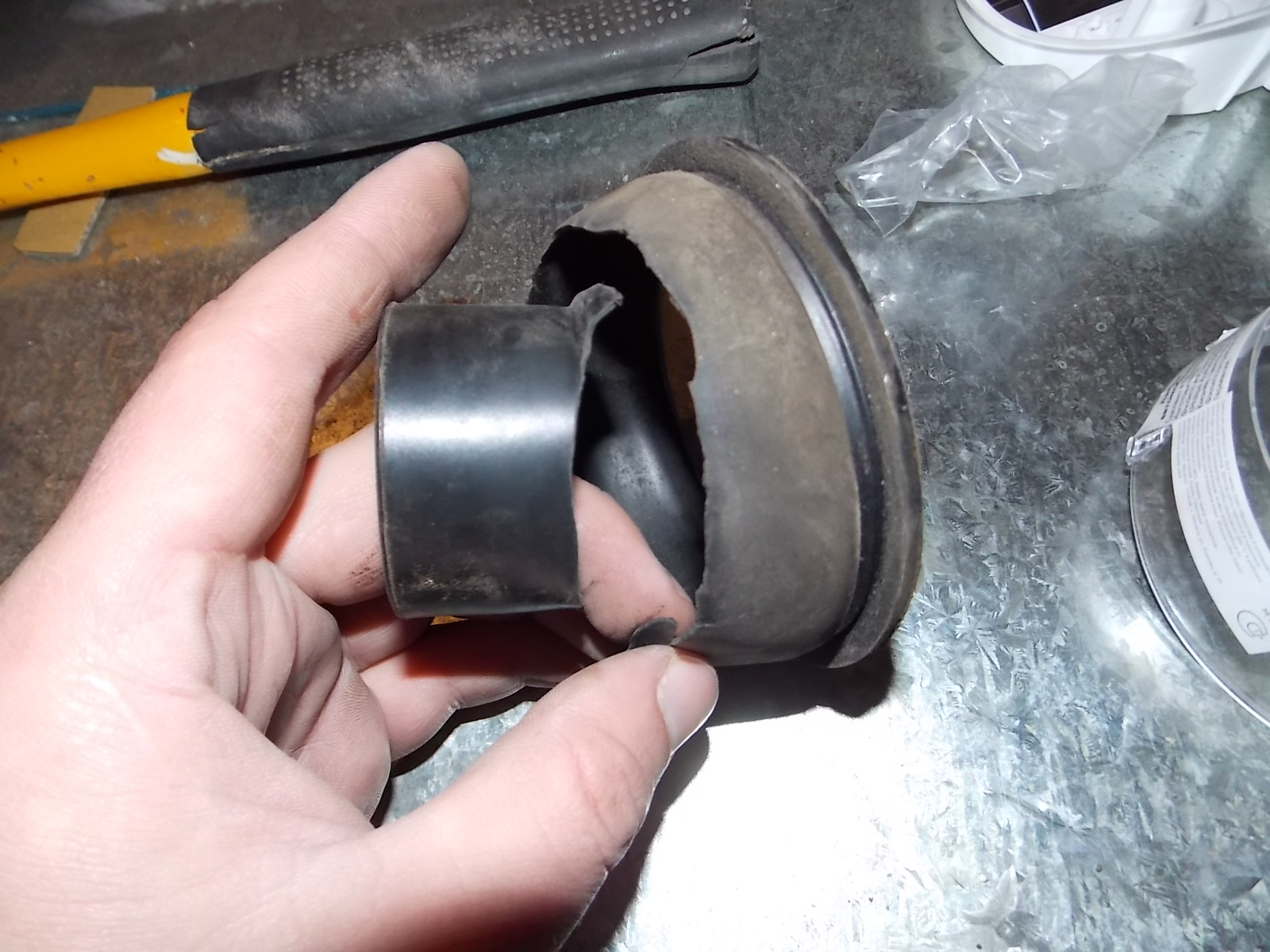

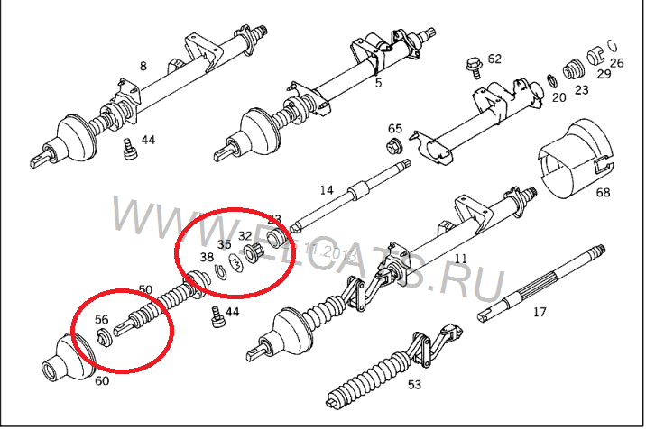

И только на следующий день я понял, что проблема вот в этом карданчике и соединении, которые я не так давно трогал не так давно.
При замене вот этой резинки. На фото выше она под номером «60»
Что бы затянуть эти соединения, нужно было нажать нажимать на руль, зажимая тем самым подшипник и затягивать соединения рулевой колонки.
А они у меня были затянуты как есть, от сюда и люфт.

Да, забыл написать, этот зазор между колонкой и подшипником эффект дал, руль теперь работает отлично! Ни каких лювтов нет, но все же придется лесть туда еще раз, что бы сделать все как положено.

Я на фотке хорошо получился, так яро заколачиваю подшибник :hihi:

Нет, у него подшибник оказался в порядке. Простыми словами вал на 1 мм торчал "в салон" а подшибник получается конусный и не зажимался как следует.

Думаю надо не проверить, попробовать. Ослабь эти узлы и поболтай руль нажав на него. Тогда станет все ясно.

Цитата: Добрый от 25 ноября 2013, 22:06:59При замене вот этой резинки. На фото выше она под номером «60»
нет случаем отчета о замене этого пыльника?

Цитата: Добрый от 25 ноября 2013, 22:06:59И только на следующий день я понял, что проблема вот в этом карданчике и соединении, которые я не так давно трогал не так давно.
См на красные кружки, эти узлы ослабь и толкай руль от себя и одновременно пробуй шатать его, если люфт уменьшится, значит проблема в этом.
