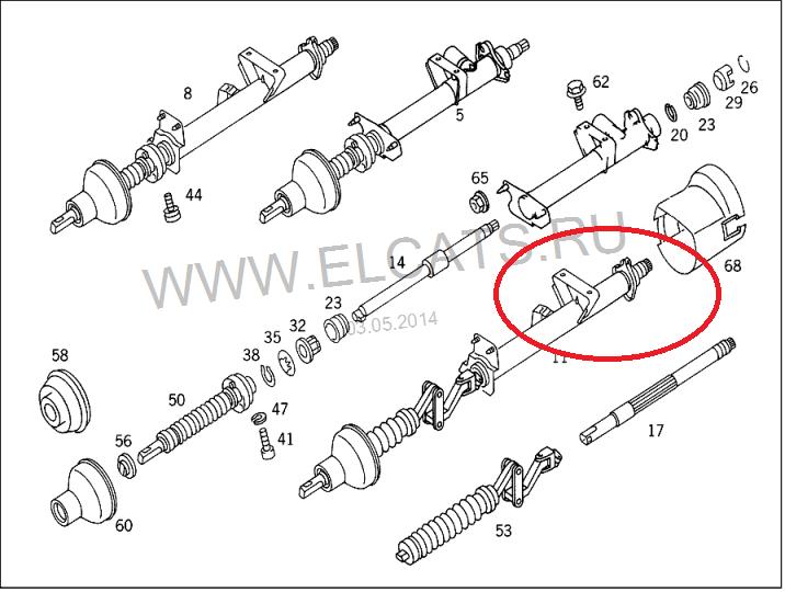

Цитата: sdmlcom от 29 ноября 2013, 07:03:52нет случаем отчета о замене этого пыльника?
Отчет не делал. Но смысл расскажу.
Надо снять панель в ногах водителя. Потом раскрутить два соединения, которые отмечены на картинке выше. К нижнему подбираться с ямы. Крутя руль находишь более удобное положение для их раскручивания, так как я был один, то очень устал прыгать то в яму, то за руль. Потом откручиваешь рулевой редуктор, чтобы освободить и вытащить открученный вал (под номером 50 на картинке). Вытаскиваешь водтительский коврик, шумку (короче до металла в ногах). Просовываешь эту резинку через открученный вал и приступаешь к сборке. Вот только перед закручиванием вот этих соединений (красные кружки) не забудь нажать на руль, чтобы потом случайно подшипник не приговорить, как это сделал я.
Да и еще одному сложно было прикрутить редуктор на место. Вообще эту работу надо делать вдвоем!
Мой w202 (Серега).
Мой w163 (Емельян).

Цитата: Добрый от 25 ноября 2013, 22:06:59И только на следующий день я понял, что проблема вот в этом карданчике и соединении, которые я не так давно трогал не так давно.
См на красные кружки, эти узлы ослабь и толкай руль от себя и одновременно пробуй шатать его, если люфт уменьшится, значит проблема в этом.
ох знать бы еще что и как там слаблять :ah:

там под ногами получается нужно открутить болтик, а второй под машиной или они оба в салоне? руль нужно снимать?

Один в салоне, другой под машиной. Можно начать с того который в салоне, если найти яму проблематично. Возможно, этого хватит. Руль снимать не надо.
А вообще странно, что при надавливании на руль не ослабленном соединении пропал люфт...

так я уже видел вживую в салоне, даже откручивал, там еще заметил что стопорное колечко свободно крутилось
ДобрыйАвтор темы
Цитата: artem38555 от 03 декабря 2013, 01:59:16там еще заметил что стопорное колечко свободно крутилось
Не видел там ни каких колечек? Под номером 38 (на картинке)???
да именно это кольцо....
ДобрыйАвтор темы
Цитата: artem38555 от 03 декабря 2013, 20:22:41да именно это кольцо....
не обращал на него внимания, в этом узле откручивал только болт под номером 44.

а у меня такое ощущение что стук не вверху где подшипник а внизу кожуха 5 или это так кажется там случаем нет никакой втулки? или все таки попробовать ослабить и надавить на руль?

Ребята так люфт из-за пыльника которые красным на фото или может еще из-за чего нибудь?  Редуктор не может? Я пытался на редукторе регулировать,  в итоге руль стал по жоще а люфт остался. Разъясните плизз  ::)

Из-за пыльника не будет люфтить. Смотри сам редуктор и рулевые тяги. Также на детали номер 50 эластичная муфта может быть порвана.
Тяги в норме. Возможно тогда сам редуктор. А что это за эластичная муфта (на фото вижу) в смысле ее задачи, похоже на какой-то чехол (пыльник).
