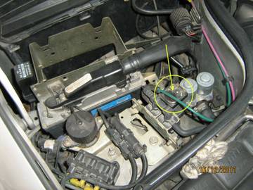

Причина найдена, снял реле нагрузки, разобрал, при невнимательном осмотре не видно ни чего, потом пригляделся и увидел, что в месте пайки была маааахонькая "трещина" так сказать, ну я пропаял все контакты, и вуаля, мурзик не чихает и не засыпает на ходу! как то так, отделались малой кровью. не отвечал, т.к тестировал, точно или нет проблема была решена! СПАСИБО ВСЕМ ЗА УДЕЛЕННОЕ ВНИМАНИЕ!

Цитата: LEHUS от 03 декабря 2013, 08:59:14снял реле нагрузки,
Для тех кто в танке,что это за реле нагрузки и где расположено?Спасибо.

Цитата: Macsimus от 03 декабря 2013, 13:32:01что это за реле нагрузки и где расположено?
Рядом с диагностическим разьемом

kuncik
Dimonchik123,
А я менял реле в багажнике,а про реле на фотке не знал.
Как сниму проверю отпишусь.
Это реле можно купить?

Цитата: kuncik от 06 декабря 2013, 12:57:42
Dimonchik123,
В багажнике реле бензонасоса насколько знаю. купить что угодно можно, но цена довольно не маленькая, это реле поддается ремонту, как вариант для начала попробовать отремонтировать, если не удастся то тогда уже покупать, предварительно исключив все другие варианты, т.к. цена не как у лампочки!
kuncik
Игорь мне по секрету сказал,что у рестайлов нет этого реле.
Macsimus
Цитата: kuncik от 06 декабря 2013, 22:51:01у рестайлов нет этого реле.
На своем тоже не нашел.
