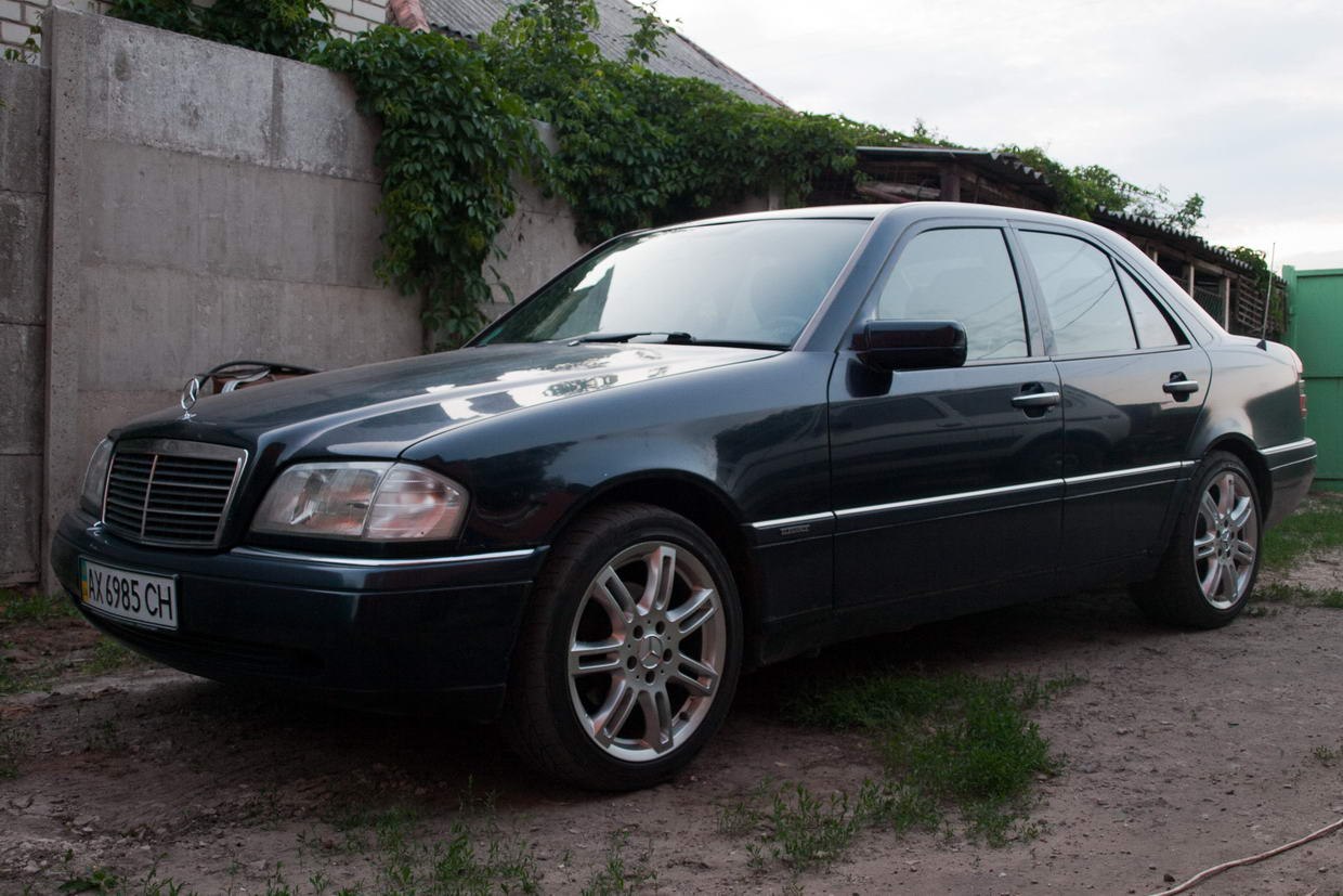

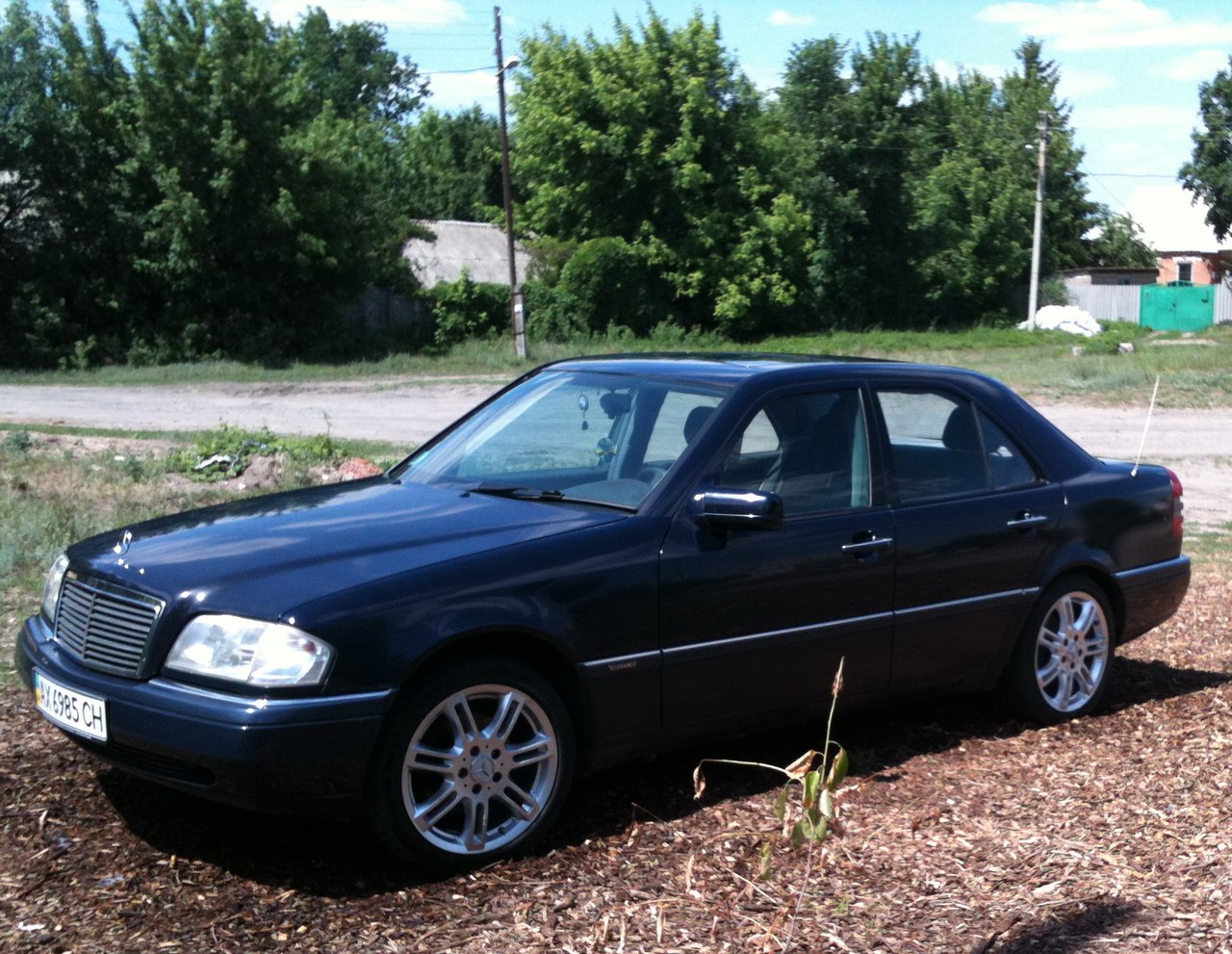

Вот моя ласточка:
Mercedes original R17 Celaeno (Incenio)
7,5Jx17ET37 B6 647 1821 Celaeno (Incenio) : 225/45R17 Dunlop
8,5Jx17ET30 B6 647 1822 Celaeno (Incenio) : 245/40R17 Dunlop
Вроде идут или на CLK или на SLK (скорее всего на CLK)

Цитата: denzil_kharkov от 16 ноября 2012, 13:30:348,5Jx17ET30 B6 647 1822 Celaeno (Incenio) : 245/40R17 Dunlop
судя по натягу рези на задних 225-ая

Резина правильная, 245/40R17 Dunlop просто с большим бортом, специально, чтоб диски не поцарапать! За счет борта получается обман зрения)))

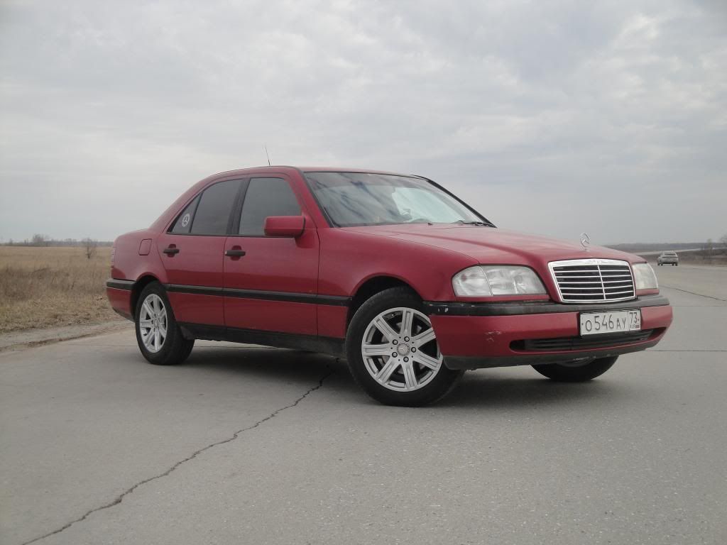

Вот мой пример. Диски от w212 7*16 et38  Артикул: A21240117029709
Спереди встали хорошо, сзади напрашиваются проставки мм 15 (на фото их нет)
Еще интересная особенность, которая поначалу напрягла- отверстия на дисках под 14 болты. Но по опыту прошлого года, скажу что это не проблема для наших 12 болтов
