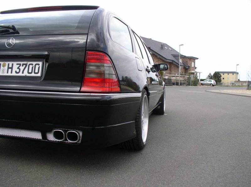

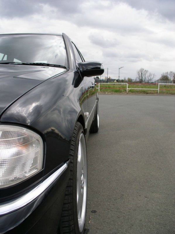

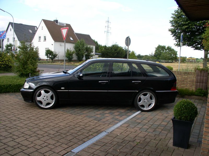

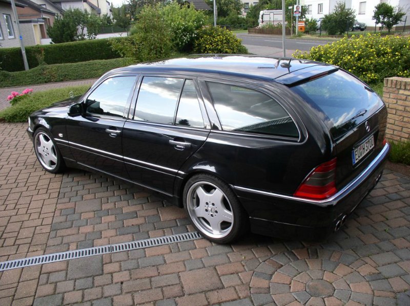

В данной теме предлагаю, выкладывать фото и описание реального опыта установки на 202-й, оригинальных дисков от других моделей Мерседес.
ЦитироватьZhelob написал(а):
AMG 5-spoke 220    (от W220)
перед  8,5J ET44 R18 H2      -  А 220 401 08 02
зад      9,5J ET46 R18 H2      -  А 220 401 09 02
Размеры проставок под них буду смотреть по месту уже, но передние точно встают без проставок на 202.
https://w202club.su/radikal/s019/i614/1204/af/6fa4dbe4f70a.jpg" alt="https://w202club.su/radikal/s019/i614/1204/af/6fa4dbe4f70a.jpg" />
https://w202club.su/radikal/s019/i625/1204/a2/742774ea1add.jpg" alt="https://w202club.su/radikal/s019/i625/1204/a2/742774ea1add.jpg" />
https://w202club.su/radikal/s42/i096/1204/d1/520aedca1283.jpg" alt="https://w202club.su/radikal/s42/i096/1204/d1/520aedca1283.jpg" />
https://w202club.su/radikal/s56/i152/1204/dc/49766983782f.jpg" alt="https://w202club.su/radikal/s56/i152/1204/dc/49766983782f.jpg" />
https://w202club.su/radikal/i060/1204/07/e8aa61c02e44.jpg" alt="https://w202club.su/radikal/i060/1204/07/e8aa61c02e44.jpg" />
https://w202club.su/radikal/s019/i603/1204/ce/fb6391efe064.jpg" alt="https://w202club.su/radikal/s019/i603/1204/ce/fb6391efe064.jpg" />

Zhelob
SLAYER
Отличную и нужную тему создал! :cool:  теперь я хоть представляю как у меня будет примерно машина выглядеть,а то с ходу фоток в инете не нашёл я на этих дисках 202го) С дезайном их я точно не прогадал, мне очень нравятся)
Предлагаю ещё в этой теме под фотографиями подписывать полное название дисков, чтобы люди в поиске могли найти быстро;)
Отредактировано Zhelob (2012-04-04 09:31:54)
МартиросянАвтор темы
Тема создана скорее не для обсуждения предпочтений, а для для наглядного примера и по возможности подробного описания опыта инсталяции дисков от других моделей (кузовов) Мерседес.
Так что выкладывайте фотки, указывайте параметры и любые известные вам нюансы.
Zhelob
По дискам в первом сообщении могу сказать следующее - AMG 5-spoke 220, перед 8,5J ET44 R18 H2, зад 9,5J ET46 R18 H2, ориг. номер А 220 401 0902. Размеры проставок под них буду смотреть по месту уже, но передние точно встают без проставок на 202.
Отредактировано Zhelob (2012-04-04 09:37:42)
