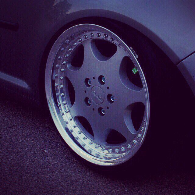

Цитата: Andrюxa от 01 августа 2012, 19:03:14как вам такой дизайн на любителя  (лапти с 220-го 7.5J x 17 ET 46) >>>
Тоже такие хочу,полирнуть до зеркала еще и гуд=)))

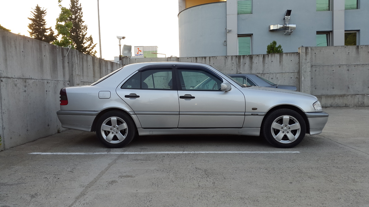

Пока выглядит так: Диски не знамо от чего (похожи на диски от 211 7,5jj r16, но вылет у них 51... может от ML...
ввиду того, что с таким вылетом они не одеваются без проставок (цепляют и сзади и спереди), то обменяю их на 7,5jj r16 ET41 от 210...
не комильфо ездить с проставками без ступиц, а жаль, они красивые и нравятся очень..... лучше одену то, что сядет на ступицу. безопасность важнее.
З.Ы. Стало
зато теперь на ступице сидят.

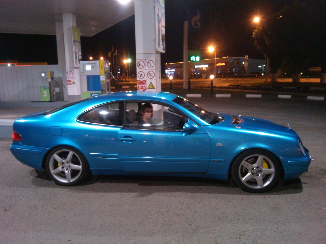

BarD666
не помню с какого мерседеса но у меня было так)))
