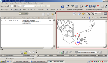

Цитата: Pavluha от 17 октября 2013, 18:54:31Чашка маслянного фильтра вроде целая
Вроде не бывает.
Цитата: Pavluha от 17 октября 2013, 18:54:31Датчик уровня масла новый
Больное место.
PavluhaАвтор темы
Не поверишь, но кольцо новое. Менял вместе с датчиком.
