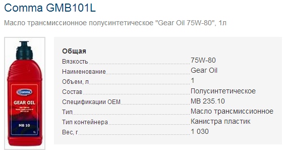

Ребят, подскажите:
После заливки в МКПП осталось у меня вот такое масло:
Можно ли его залить в редуктор?
Цитата: ZloDreamer от 13 августа 2014, 23:40:17Можно ли его залить в редуктор?
Нет. У тебя в редукторе масло с другим допуском - 235,7/235,74 http://bevo.mercedes-benz.com/bevolisten/bevo-sheets-sort1.html
