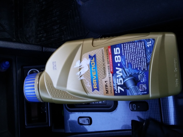

fendirepa
Всем здрасте, купил масло в редуктор
и сразу сальник редуктора основной.
Все гуд ! морозы пока около -20,полёт нормальный !

Kramarenko
Цитата: fendirepa от 10 ноября 2015, 13:33:42Всем здрасте, купил масло в редуктор
мы выше уже писали о нём. Я такое же купил. Могу сказать, что после смены за 50 тыс км ничего не загудело и т.д.)) Лей, не бойся  :victory:
