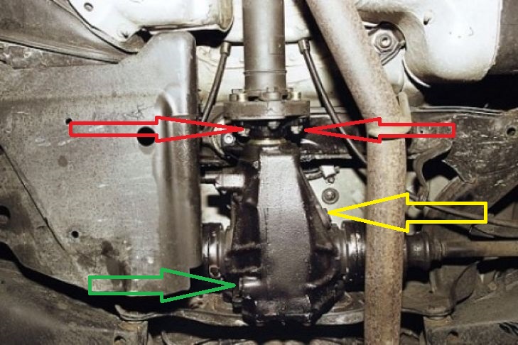

Подумал, вдруг ты вобще пробку не находишь... :D Не нашел непосредственно фотки сливной...
Разве что вид снизу, желтой стрелкой заливная, зеленой сливная.
Паха
Да, справа внизу по ходу машины, на прошлой машине была. На этой нету. Могу фото сделать, если не веришь.

Цитата: Паха от 04 января 2016, 20:17:13На этой нету.
Надо взять металлическую щетку и оттереть грязь с редуктора, справа снизу по ходу движения.
Цитата: Паха от 04 января 2016, 20:17:13Могу фото сделать, если не веришь.
Если после очистки редуктора не найдешь, сделай фото - никогда не видел редуктор без пробки. И по ВИНу она, кстати, есть.
Паха
Я менял масло в МКПП, за одно искал сливную в редукторе, с отверткой обскоблил весь редуктор, нет. Я менял фильтр тонкой очистки, еще раз смотрел, так же нет. Мазал подвесной подшипник, откручивал кардан, снова пытался найти (вдруг появилась) и опять нет. На днях полезу еще раз посмотрю, но уже знаю результат, сделаю фото.
