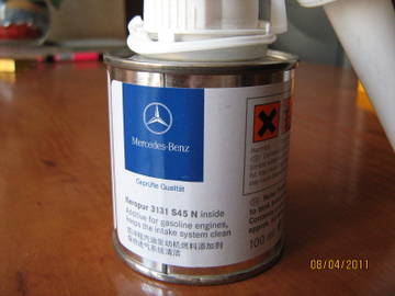

Если приборка со штырьками посередине, то лечится это протиркой спиртом стрелок и штырьков.
Цитата: дмитрий_78 от 22 сентября 2013, 10:36:17нужно смотреть датчик в баке
Датчика у нас два и прежде надо осмотреть проводку на них и контакты. Затем можно пропробовать залить мерсовскую жидкость для прочистки топливной системы, стоит примерно, чуть больше 10 баксов...во всяком случае, мне она помогла и уже пару лет езжу и уровень показывает правильно

Тут два выхода: либо тратите примерно 10 баксов и убеждаетесь что вам не помогло.
Либо сразу покупаете датчики и лезете под машину ....и случайно видите , что провода, допустим, оборваны. :D
Почему бы сначала все не проверить? С датчиков должно приходить одинаковое сопротивление, если отличается или вообще отсутствует, то проблема либо в проводке, либо уже в самом датчике. Почему сразу надо глобально подходить к этой проблеме? :al:

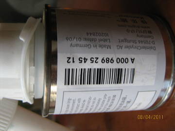

Хочу спросить,а как воспользоваться этой промывкой,прямо в заливную горловину? :de:
Цитата: yupiter от 22 сентября 2013, 12:58:24Хочу спросить,а как воспользоваться этой промывкой,прямо в заливную горловину?
Да именно так.....вообще-то там все написано. На полный бак выливается эта емкость и катаемся...смотрим, что изменяется.
