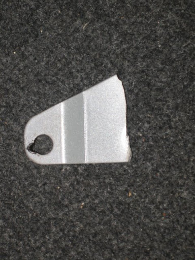

А вот это недостаток цешек или только мне так повезло?   Сегодня закрывая крышку багажника  услышал сильный БАБАХ!!!  Правое ухо пружины просто вырвало.
тоже самое произошло...конструктивный баг
http://lh6.ggpht.com/_2XTiWj_y3l8/S9MZbtPY7BI/AAAAAAAACJM/Xgo9kAknHK8/s512/IMG_0437.JPG" alt="http://lh6.ggpht.com/_2XTiWj_y3l8/S9MZbtPY7BI/AAAAAAAACJM/Xgo9kAknHK8/s512/IMG_0437.JPG" />
vG
тоже оторвало..только левое..прицепил на остатки кое как..и нормально :)
Антон190
помимо  этого крепления, там  еще  дырки  есть(сделаны  для  регулировки натягивания  пружин багажника)

Freethinker
У меня оба уха отломаны...Я с кронштейном не заморачивался, а перецепил пружину на дырку рядом...Все работает на УРА!!

Кстати, у меня на багажнике шумка стоит и после ее установки, он стал медленее открываться. Может есть смысл натянуть пружину ???
Антон190
Цитироватьigor060 написал(а):
для чего ее натягивать ? Чтобы багажник быстрее открывался ???
да
есть
