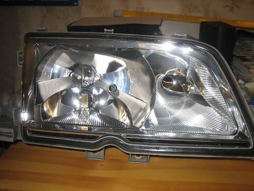

насколько я знаю на фарах внизу должна быть выемка под них + если не ошибаюсь моторчик омывайки другой, шланги проводка, если сделаешь фотоотчет с тебя!

Выемка на фарах, или на стеклах? Моторчик омывайки скорее всего такой же ( у меня на бачке вторая дырка есть, мерял туда имеющийся-подходит).

по фарам да, тут надо чтоб в нижней части была (впадинка) там место где ставится сам дворник.

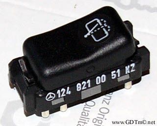

кнопку знаю только такую A1248210051

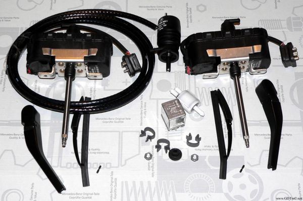

а вот это сам набор A2028200040, стоит не плохо так...  :rus_alkan:
еще в нижних ресницах нужно отверстия делать, либо надыбать готовые и дунуть.
TITOFFАвтор темы
Артем, спасибо за инфу. Цена комплекта порадовала-27 945,90 р. :ohmy:- будем искать б/у, насос омывайки и фары тоже. Стекла скорее всего новые закажу.

стекла должны соответствовать фаре! сначала надо залезть под ресничку и посмотреть, может фара стоит уже такая!
TITOFFАвтор темы
Пошел посмотрел, разочарование :cf: -фары под замену

У тебя точно фары дорестайловые? На рестайле нет выемки, но насос все равно встает. Может рано расстраиваешься?
У себя месяц назад установил фарочистилки с включением только по ближнему и дальнему свету фар.
Вот что необходимо: два моторчика (левый и правый разные, самое сложное), шланг (брал 3 метра стандартного мерседесовского, но можно и меньше), тройник разветвитель с обратным клапаном (можно любой), еще один насос омывателя с прокладкой (банки у нас вроде у всех под два насоса), зажимы на шланг(совсем не нужны, такой кайф их ставить). В идеале провода, но я паял свои. Если рестайл при подключении нужно одно реле и предохранитель на 15 - 30 А. Вроде бы ничего не забыл.
