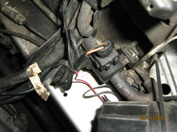

вот тот самый датчик вместе с трубочкой

Датчик продувки адсорбера(МОТ) идет к дроселю.

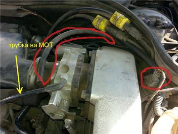

Цитата: КОБА от 08 августа 2013, 22:43:44Датчик продувки адсорбера(МОТ) идет к дроселю.
Кирилл! Вот трубка которая идет на МОТ
А то что vitalya202, выделил цветом  :al:...думаю что-то инородное
vitalya202Автор темы
Инородное- не инородное а трубка которая выделенна красным идет именно с этого датчика.
И кстати никаких изменений не происходит в работе двигателя если скинуть фишку этого датчика.

Цитата: vitalya202 от 09 августа 2013, 09:56:59И кстати никаких изменений не происходит в работе двигателя если скинуть фишку этого датчика.
А не будет и не должно быть никаких изменений, так как если это клапан МОТ, то он регулирует разряжение в баке
Цитата: vitalya202 от 09 августа 2013, 09:34:45Инородное- не инородное а трубка которая выделенна красным идет именно с этого датчика.
Интересно если это датчик МОТ, то какого он там делает? Его штатное место, как я и писал выше, на лонжероне между движком и блоком АВС

На вашем фото есть шланг на МОТ, так что смотрите куда он идет. А то что вы выделили цветом :al:....для чего это и зачем- непонятно.

Ну а куда идет тот шланг , на который я стрелкой указал?
