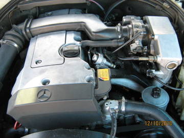

Цитата: vitalya202 от 08 августа 2013, 11:14:39трубочка идущая от какого то датчика не знаю как он называется!
По фото не понятно, а точнее не видно что за трубочка.
Цитата: vitalya202 от 08 августа 2013, 11:14:39как тот датчик называется? на него фишка одивается и снизу выходит шлангочка!
Если это "датчик" стоит почти на лонжероне, то это клапан МОТ. И если он не подключен, то во всяком случае на впускном коллекторе трубка должна быть заглушена. Да и вообще все лишние отверстия на впускном коллекторе должны быть заглушены.
Цитата: vitalya202 от 08 августа 2013, 11:14:39проводка новая! месяца два назад всю косу перематывали по новой!
На самом дросселе тоже меняли?
Фотографируй сам датчик, и трубочку, и куда шланг идет.

Покажите на моем фото те трубочки, про которые идет речь.
vitalya202Автор темы
тогда ничего не могу сказать за дроссель! быть может и не трогали его проводку! а трубочки и датчика нету на вашем фото
WDB2020181A076678
Цитата: vitalya202 от 08 августа 2013, 12:16:43быть может и не трогали его проводку!
Вот в этом может быть и вся проблема
Цитата: vitalya202 от 08 августа 2013, 12:16:43а трубочки и датчика нету на вашем фото
Тогда давай свои, хотя трубка на МОТ на моем фото есть. Может у тебя как раз трубка на ПМС и болтается...и в этом тоже может быть решение твоей проблемы

все возможно! щас схожу в гараж пофотографирую  и вечером покажу что да как у меня!
