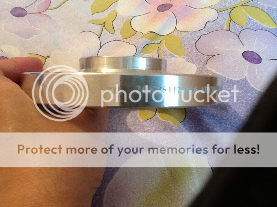

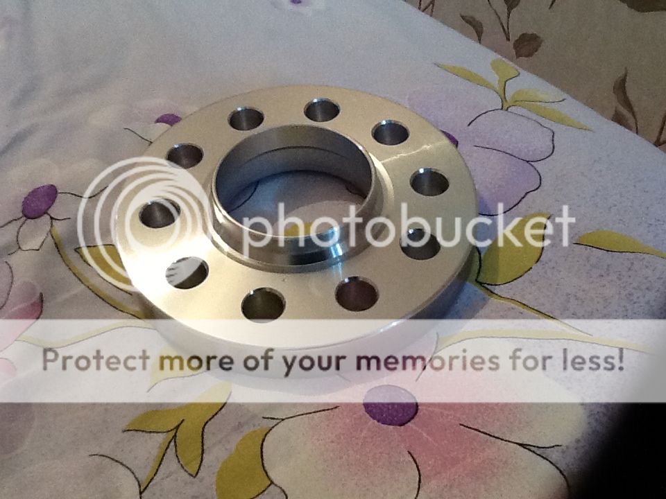

Странно.  Можешь выложить их фото. Самому интересно стало почему проставка бьет.
У меня тоже их проставка, если не ошибаюсь.
Сейчас свои сфотаю
Вот мои
Возможно они не от "проставкина"

Ну так это задние, у меня такие же с зади.
А чем по твоему, задние от передних отличаются?
Sed_69Автор темы
Задняя у меня такая же, а перед няня без площадки, 5мм. Из-за того что она занимает половину верхней ступеньки диску не хватает посадочного места и он при закручивании дает смещение. А его дастаточно для биения руля. Так что как то так.
Если у тебя типа таких
Померь диаметр отверстия под болты. Если там 14 мм, то вот и возможность смещения и биение.
Такие только там еще есть болтовка. Между дырками есть еще дырки:))
