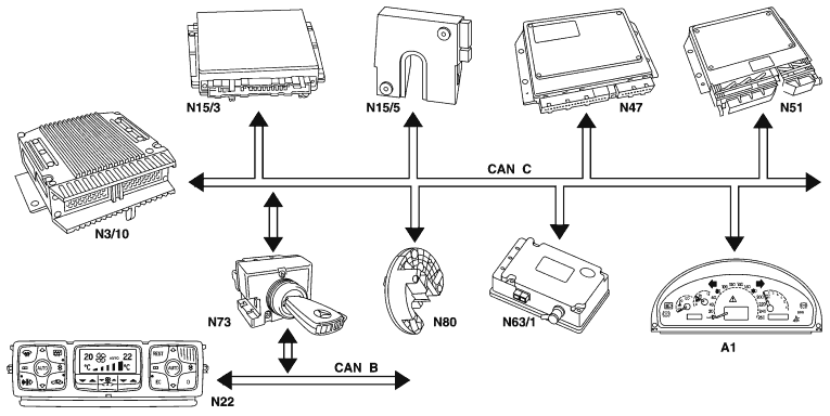

и еще вопросик. если висят ошибки по CAN это чему конец приходит?  :hihi:
Походу машине конец приходит))

skyloord
как то так
