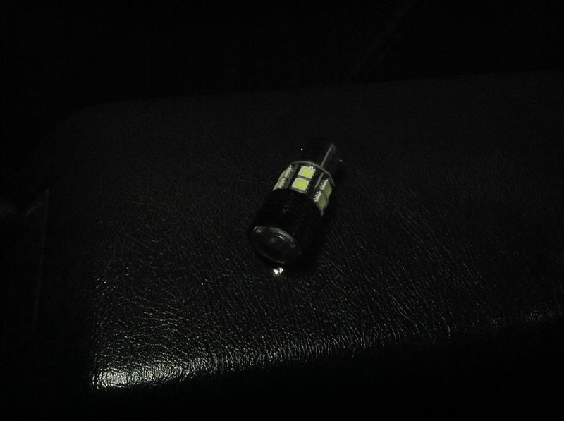

Вчера ночью сгорела лампа заднего хода. Все магазы естественно закрыты. Была в наличии вот такая
Поставил... Сделал вывод: для фонарей с рифленым стеклом не подходит....даже не стал фоткать.
