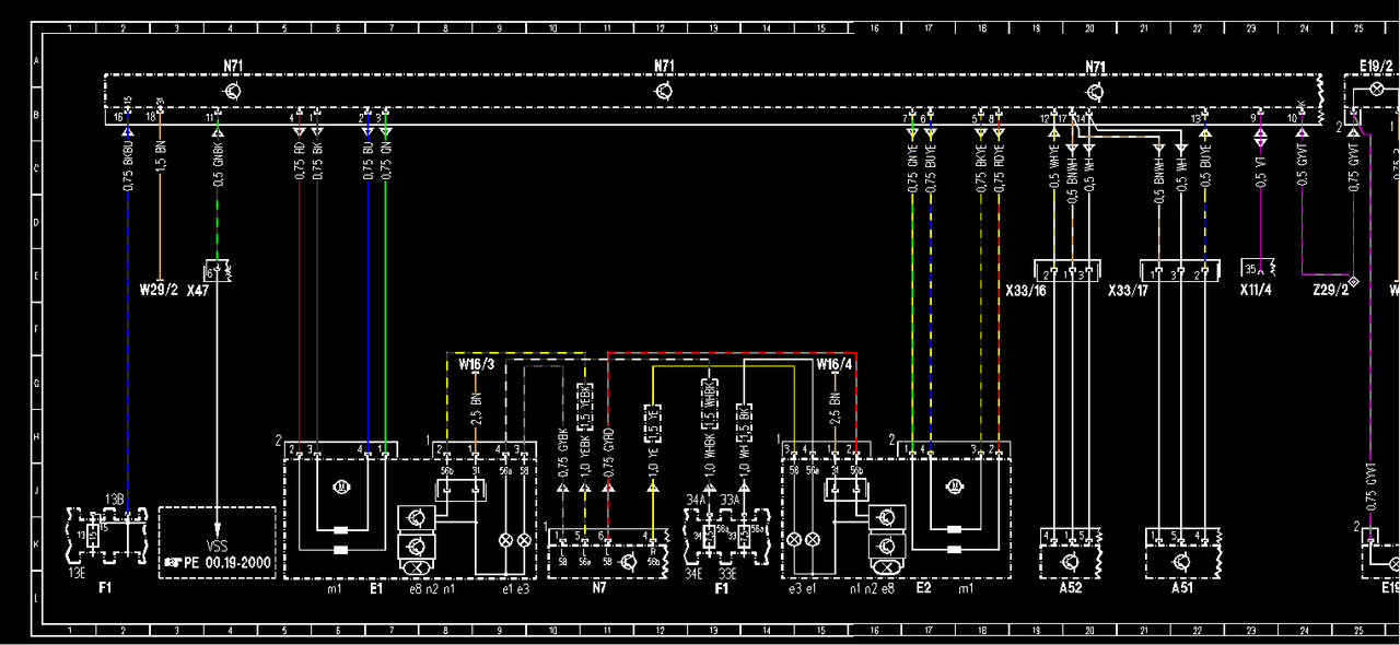

Дайте пожалуйста кто-нибудь схему подключения автокорректора фар со всеми приблудами.
TITOFFАвтор темы
Открыл корректор. Там 4 провода. Я так понимаю 2-на мотор, 2-на определение положения толкателя корректора. Подаю напряжение на обе пары поочередно - результат один: 0,5сек жжик и все. длина корректора не меняется. Чё за фигня не пойму. Кто-нибудь в курсе?

#683
Цитата: TITOFF от 24 февраля 2014, 11:04:12схему подключения автокорректора фар .
загрузить картинку
m1E1 - корректор левой фары
m1E2- корректор правой фары фары
N71 - блок управления (в ногах пассажира)
А52 - передний датчик
А51-  задний датчик
TITOFFАвтор темы
Цитата: Almay от 24 февраля 2014, 21:15:21А52 - передний датчик
Чё-то я думал, что там один датчик сзади  :de: ...
Теперь бы понять какие провода на корректоре чего делают.
