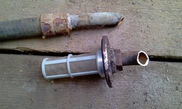

Чистка сетки - фильтра в бензобаке (фотоотчет)

У меня шланг сросся с фильтром,попытался открутить шланг и начал откручиватся фильтр.
Хорошо,что зарание купил шланг.Мой фильтр был можно сказать чистый(грязи было неочем).

7.  Собирается все в обратном порядке
п.с. фильтр купить лучше новый, так как уплотнительное резиновое кольцо у меня было потрескавшееся и рассыпАлось местами, стоит он не дорого. Номер фильтра A 202 470 03 06
