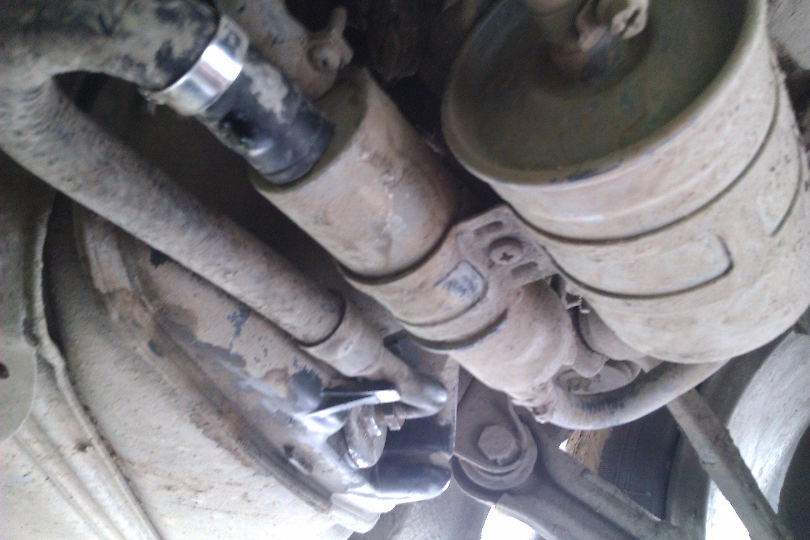

В выходные решил добраться до этой сетки и посмотреть в каком она состоянии. Заодно и пофоткал

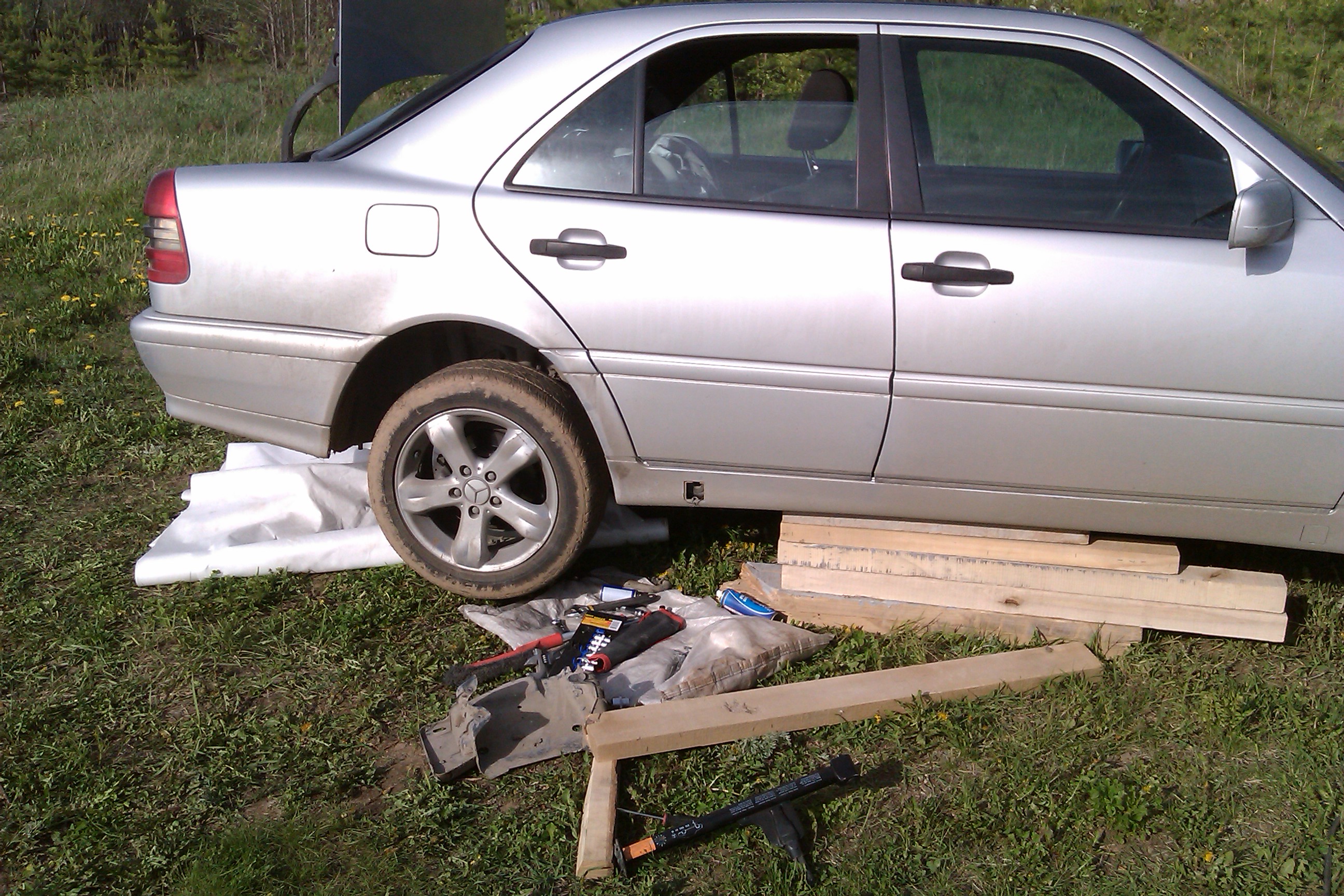

1. Заезжаем на яму или поднимаем машину домкратом. Я лично сделал как на фото:

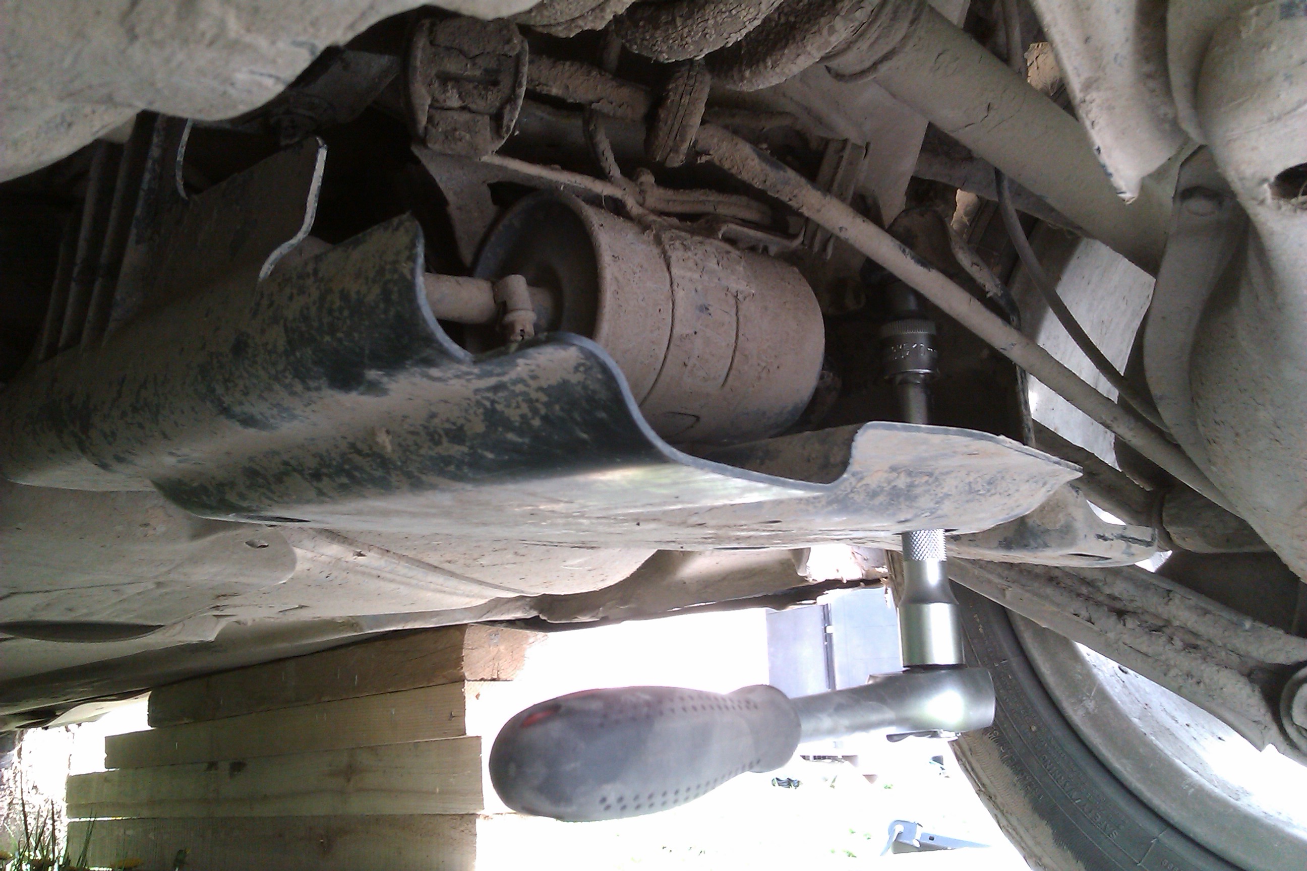

2. Снимаем защиту с бензонасоса. Для этого необходим накидной ключ трещетка с удлинителем (головка на 10)
откручиваем 3 пластиковых гайки.

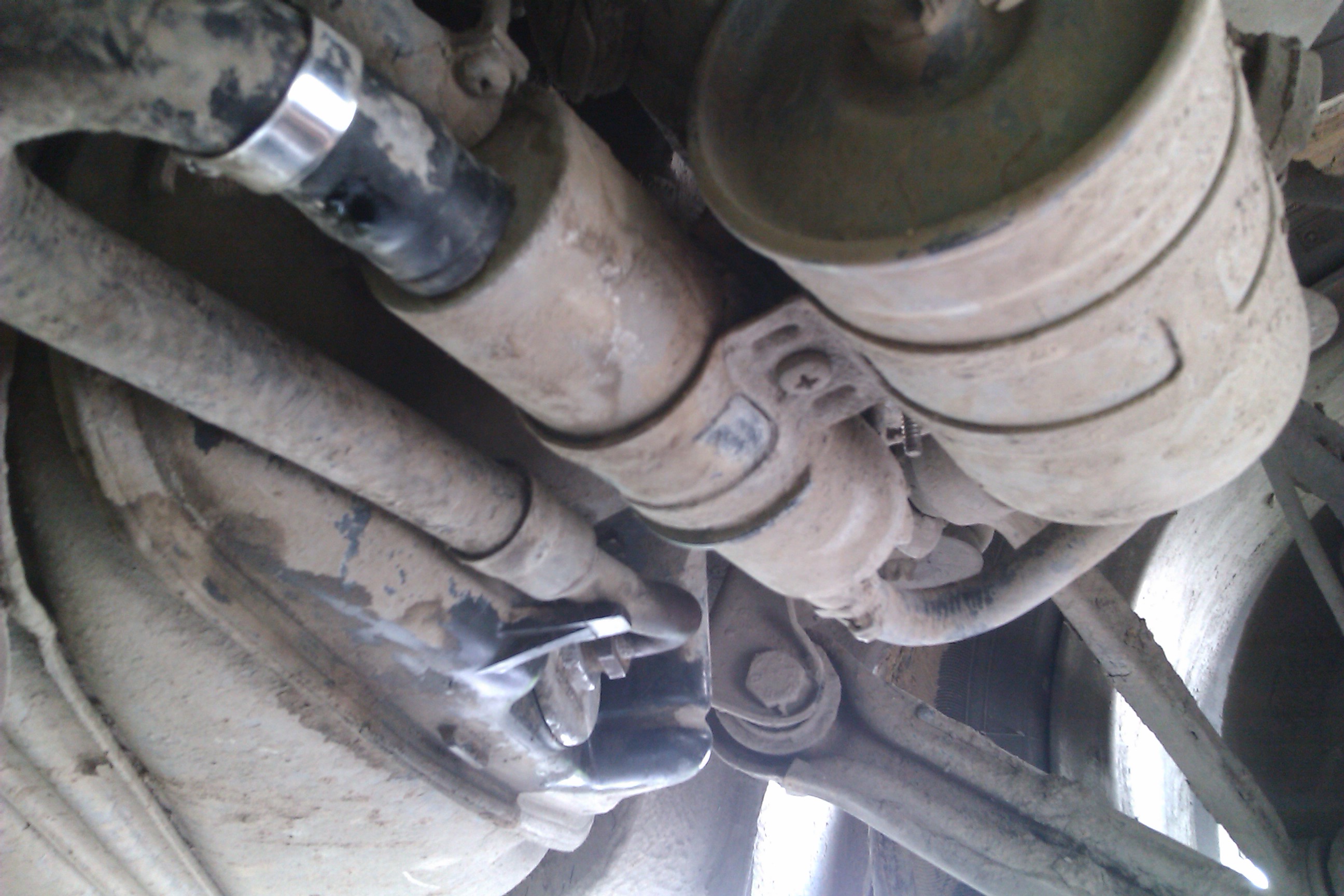

3. Откручиваем хомут, на фото уже в открученном сотоянии (в левом вернем углу). Сливаем бензин. С учетом того что у меня было заправлено четверть бака и машина наклонена, слилось литра 2.

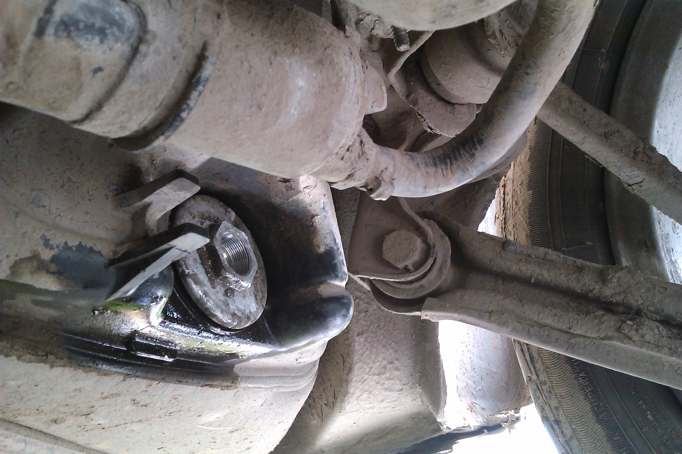

4. После очищаем от грязи место где трубка от бензонасоса входит в бак. Брызгаем ВД40 и оставляем на некоторое время Можно это проделать перед 3м пунктом. Откручиваем не помню каким ключем гайку штуцера. С большим усилием, но гайка открутилась. Снимаем трубку.

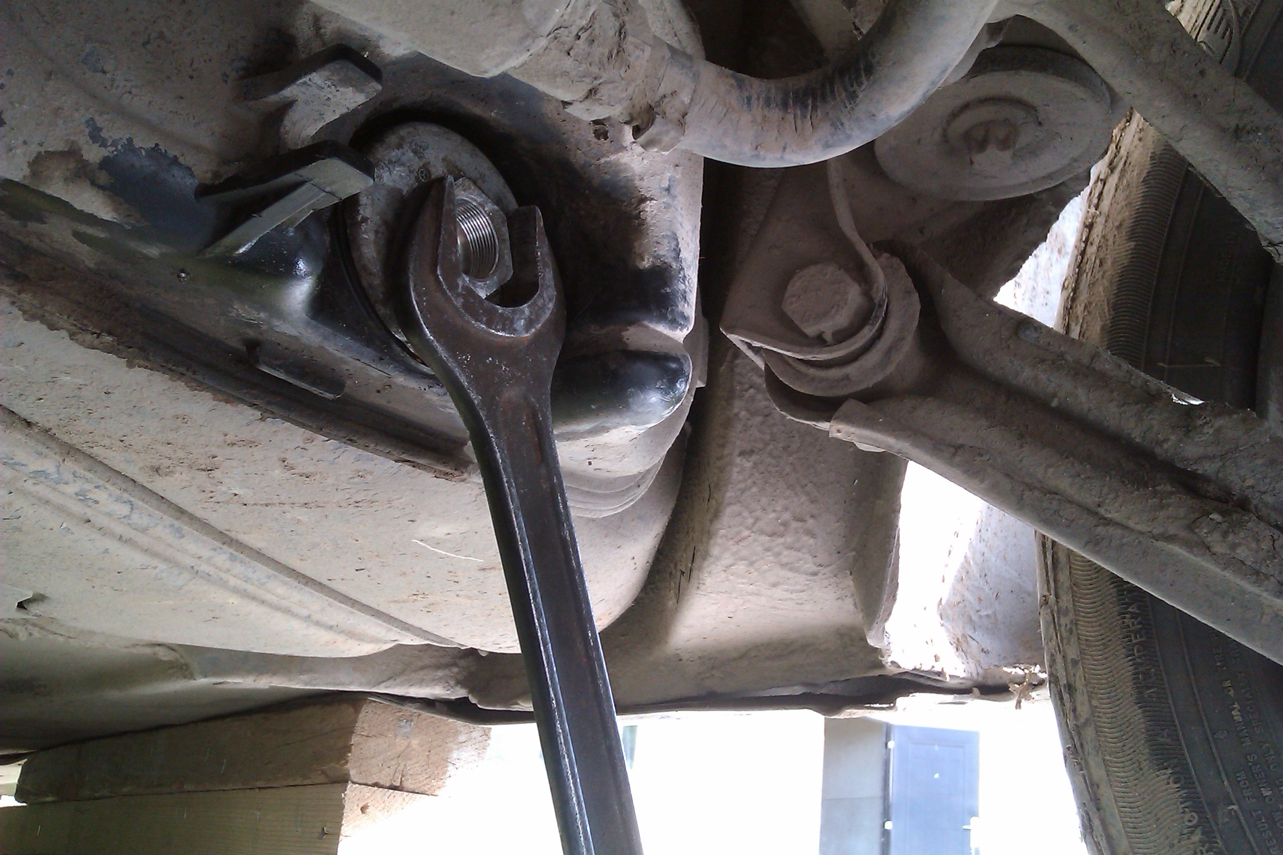

5. Начинается самое сложное. Видим алюминиевый корпус фильтра. Хорошенько очищаем вокруг него иголкой и заливаем опять ВД40.  Гайка далась очень трудно, пытался откруть разным инструментом,но в итоге получилось обычным ключем на 27. Головкой на 27 кстати не пробавал так как не было.

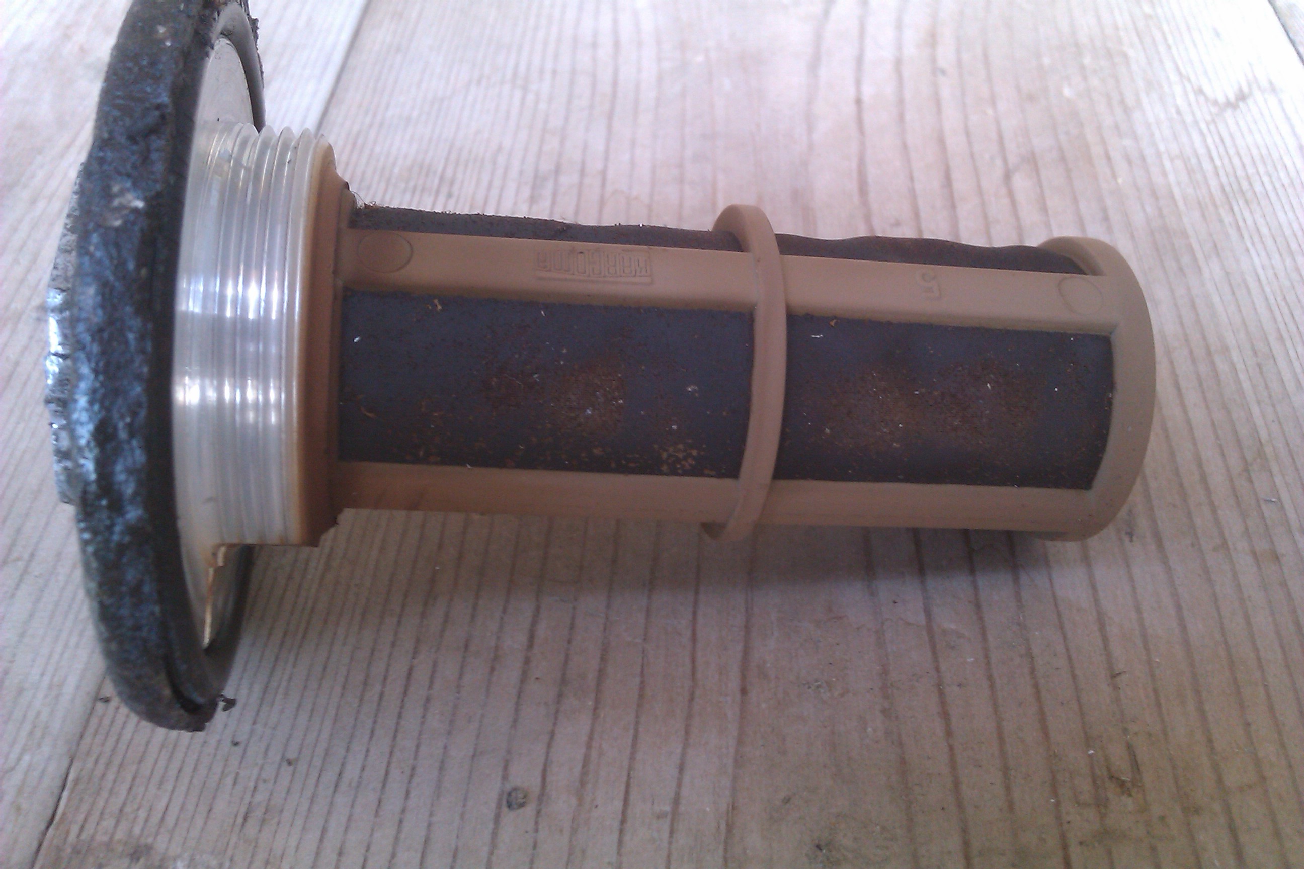

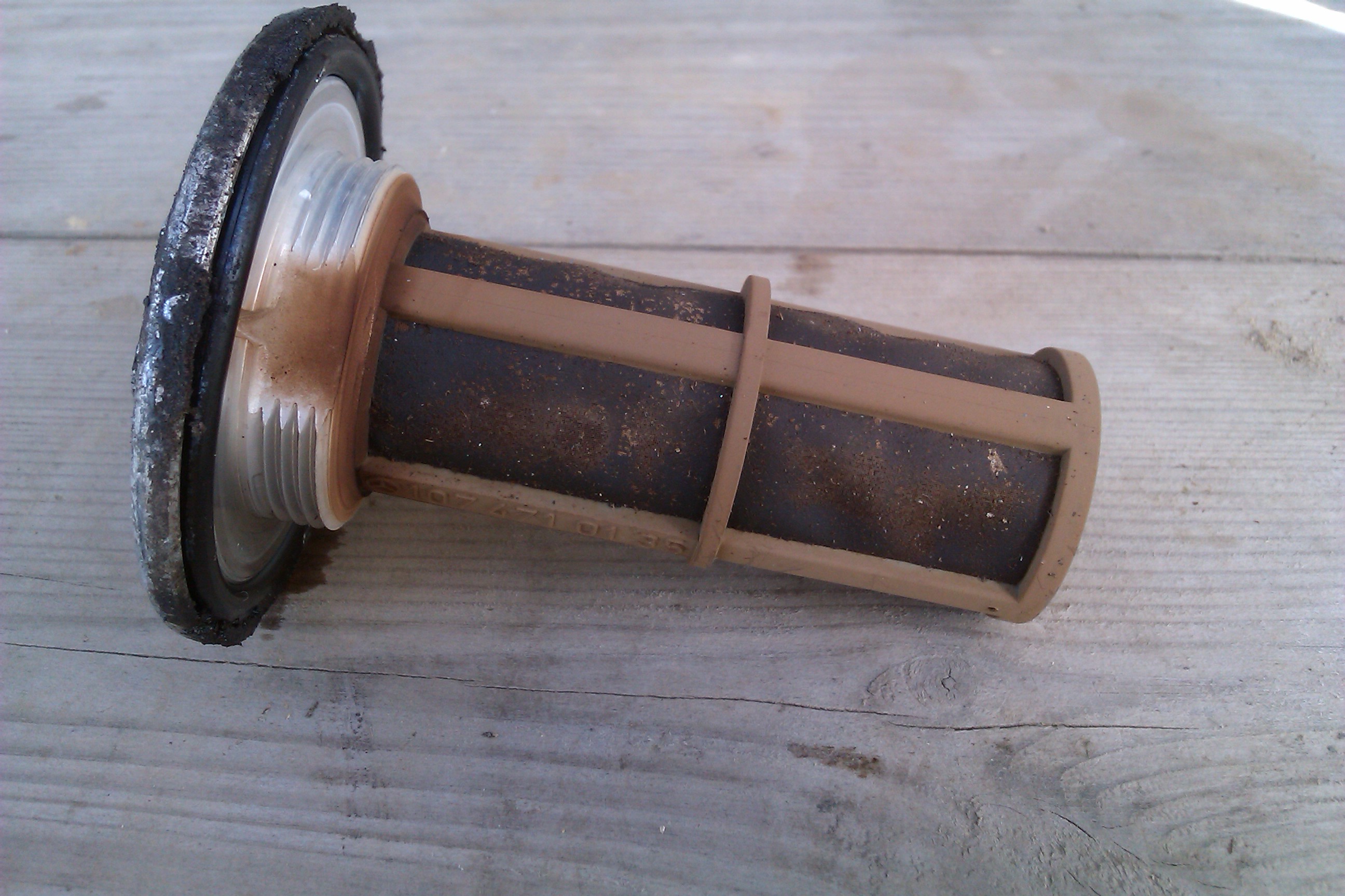

6. Дальше все просто. Выкручиваем фильтр. Смотрим в каком он состоянии. У меня был коричневым, но пробувался довольно легко. Очистил его очистителем для карбюратора.
7.  Собирается все в обратном порядке
п.с. фильтр купить лучше новый, так как уплотнительное резиновое кольцо у меня было потрескавшееся и рассыпАлось местами, стоит он не дорого. Номер фильтра A 202 470 03 06

Цитата: Nikitos-ekb от 27 мая 2013, 08:51:36Номер фильтра A 202 470 03 06
Это номер сеточки (фильтра), или основного топливного фильра....?
"Это не мы такие - жизнь такая...!
Arman
#3
Цитата: Максвелл от 27 мая 2013, 10:41:55Это номер сеточки  A 202 470 03 06 (фильтра)
с резиновым уплотнителем (кольцом)

Nikitos-ekb, отчет хороший, но рекомендую вдобавок к сеточке менять шланг к топливному насосу.
шланг от сеточки бензобака к топливному насосу 202 470 24 75
и сама сеточка бензобака 202 470 03 06
