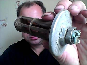

вот и я занялся этой бедой.
1. Сначала стали умирать насосы (причина ниже)
2. затем лопнула "медная" трубка, там где начинается резиновый шланг: трубку обломил, шланг натянул подальше посадил на хомут (фото тяпнул выше)
3. Через пару дней бензин потек уже с другого конца медной трубки: там где обжимная гайка закручена в фильтр, тут уже обламывать без смысла, а заказывать новый шланг за 95$ жаба сказала "неть!".
4. Сама медная гайка (на 22) замучана в корень: даже ключ на 21 болтается.
5. Зато выкрутил фильтр (штатно ключ на 27) головой на 26 с прямыми стенками шестигранника внутри и вот оно какое:
если присмотреться, то можно увидеть:
- грязь под ногтями: я только после ремонта
- медная трубка сгнила - сине зеленый налет
- отсутствие фильтрующей сетки: вся грязь летела в насосы
ПыСы:
- у меня как отщелкивался пистолет при заправке, так и отщелкивается
- постоянно на приборке уровень топлива ноль, как только слил бензин - кажет полный! заправил 20литров - опять кажет нуль! Вот и датчики надоть вскрывать.
и Самое главное: вместо трубки токарь за батылку выточил штуцер\редьку: завернул её в фильтр, далее толстый шланг в насос и так далее...  И при этом насос и фильтр в своём коробе развернул на 180%.

sanchis, Вы имеете в виду ТОЛСТОГО  шланга?!
НЕ СОГЛАШУСЬ!! ибо
- "заборное" отверстие в фильтре гораздо меньше внутреннего диаметра шланга
- бензин в насос попадает самотёком (игрался с насосами и канистрами: насос сам НЕ всасывает бензин!), а вот потом  ДАВИТ

Лукас,
Твоя фотка доказывает только одно,если менять сетку в бензобаке,то менять его надо вместе со шлангом.

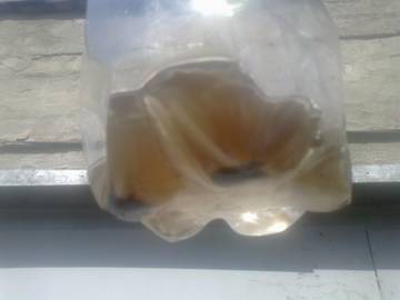

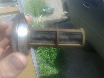

 поменял сетку в баке (делал все как в первом посте) фото информативное получилось, от солнца уворачивался не видно было даже, что снимал, на фото видно, что машина без колеса на домкрате, подложил коврик от девятки и использовал инструмент джони свэй, вот и все что необходимо) ну и сетка конечно. вот какая грязная сетка, даже не продувается, открутилось без особого усилия (машина в Москве не была, еще на заржавела ) ну и вот, что слилось при ее демонтаже
