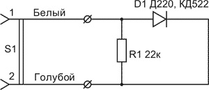

как сказали так и сделал.  нашел Резистор 30 кОм поставил.  лампочка так и не погасла.... нашел в интернете вот такую статью и схемку от BMW.
ЦитироватьДля сборки эмулятора потребуется малогабаритный кремниевый диод, например серий Д219-223 или КД 520-522 с любыми буквенными индексами. Можно использовать кремниевые диоды других серий, но желательно, чтобы при прозвонке диода омметром, его сопротивление в прямом направлении составляло около 1 Ком. Параллельно диоду припаиваем резистор с номиналом 22 Ком. При использовании резистора МЛТ-0,125 (0,25) или бескорпусного, а так же диодов указанных серий, вся конструкция помещается в термоусадочную трубку диаметром 6-8 мм. Эмулятор готов. ну и решил её собрать.
вдруг хоть эта поможет. и ВОТ лампочка погасла.
и так фото отчет.  кому пригодиться ....
и так вот схемка
Схема эмулятора "пассажир всегда есть"

skyloord, молодец
а в датчике пассажира значит присутствует диод в схеме
на днях выберусь померяю тестером свой датчик в прямом и обратном направлении (у меня тоже двухпроводный)
