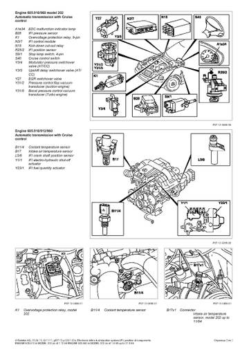

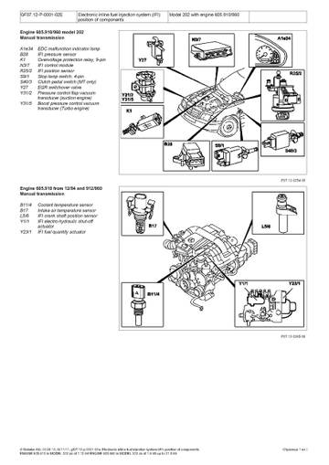

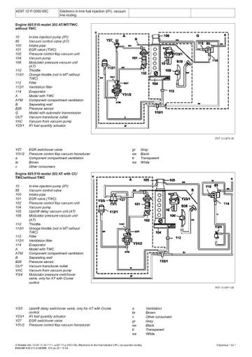

Цитата: a139st от 03 апреля 2013, 10:07:42
Нашёл схемы по теме,  надеюсь будут полезны в решении проблемы.
Может кто сможет поделиться этими схемами в нормальном разрешении, а то на файлообменнике их нет уже)
Что конкретно нужно? Там расположение датчиков и вакуумные трубки. С трубками тут более понятно. Re: Схемы.
Кравец Кирилл
нужны датчики)
