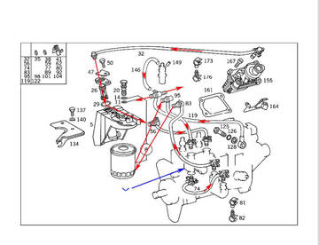

добрый день!кто нибудь в курсе данная схема применима к 605.960 мотору?и че то я последовательность не совсем понимаю.объясните пожалуйста  !

есть вопрос по схеме,куда подсоединяется штуцер,обозначенный зеленинькой стрелкой?понятно что в корпус фильтра,а кудо попадает топливо с обратки?в фильтр до очистки или уже в очищенное топливо,или же наоборот в корпусе есть клапан давления топлива и излишнее давление он сбрасывает в обратку?правильна ли обозначена схема?синем цветом стрелки-всасываемое топливо,магистраль с разряжением,красные-под давлением,создаваемым подкачивающим насосом,желтые-обратка,почти без давления ухадит в бак.

Цитата: Артур W202om605.960 от 29 марта 2013, 00:27:23
а где этот клапан именно находится и какую роль он играет в общем?
На рисунке выше на него указывает синяя стрелка.(черная пластик коробочка)Крепиться к тнвд болтами.
Глушит двигатель перекрывая топливо.Там еще внутри датчик температуры топлива.
У меня тоже в трубке 74 маленькие пузырьки при работе.Плохо заводится на горячую..
Единственное место где не менял колечко.Слева по этой трубке.Неудобно подлезть было.Но доберусь и заменю.Думаю и в клапане тоже поменять, если не будет результата.
